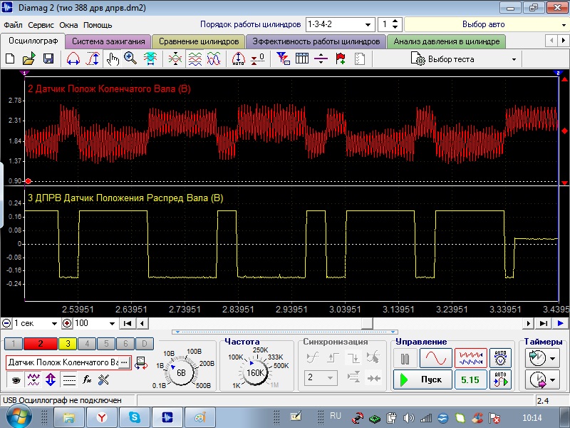

Сообщение Котюков Кирилл » 04 ноя 2021, 18:26
Что пошло не так? Почему такое смещение?
Иголки вставлены куда надо / пропуск зубов владелец заварил .))))

Сообщение yunik » 05 ноя 2021, 01:01
На 3-м канале был выбран слишком маленький диапазон измерения. Сигнал с ДПРВ был "срезан" так как его уровень значительно выше, на поле канала отображена только узкая часть сигнала.
Вероятнее именно по этой причине на сигнале ДПКВ (2-й канал) видны "искажения", которые по своей форме смещения повторяют форму сигнала с ДПРВ.
Также на 3-м канале сигнал смещён относительно нуля, следует проверить массы осциллографа и линию нуля на этом канале в состоянии покоя.

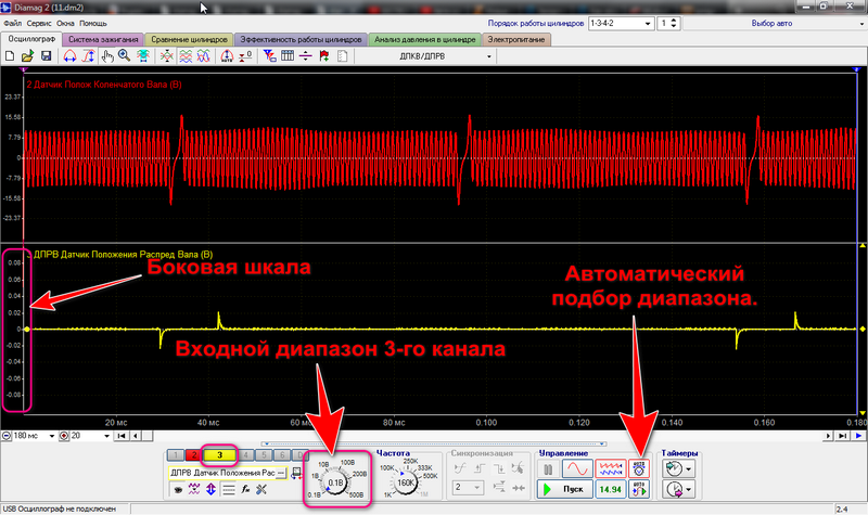

Здравствуйте! Делал тесты на своей 2115, возник вопрос по виду осциллограммы с ДПРВ. Сигнал брал с сигнального провода на канал 3, как предлагает прога. Пробовал сигнальный провод и минус на канале "Д", то же самое. По координатам относительно ДПКВ, он вроде на месте, но вид осц странный. Была снята фишка с разЪема, выскочила ошибка по РВ, значит датчик работает. Далее подкинул другой датчик, заведомо исправный, ничего не поменялось. Посмотрите пож. https://disk.yandex.ru/d/OgJF_CY9NfoxAw

Сообщение Alex_DFX » 11 янв 2022, 04:38
Котюков Кирилл писал(а):Что пошло не так? Почему такое смещение?
Тупо нет контакта

Сообщение yunik » 11 янв 2022, 06:36
Motorspets писал(а):..... Посмотрите пож. https://disk.yandex.ru/d/OgJF_CY9NfoxAw
Alex_DFX писал(а):....Тупо нет контакта
Всё верно, если говорить кратко то на 3-м канале сигнала с ДПРВ - нет, и вероятно по причине отсутствия контакта иглы щупа с сигнальным пином в разъёме датчика.
Сделаю пояснение на что нужно обратить внимание что бы понять что сигнала - НЕТ.
Нажмите на кнопку 3-го канала что бы увидеть при каких настройках была выполнена запись сигнала.
Вы увидите что ручка выбора диапазона измерения, выставлена на самый маленький диапазон измерения - 0.1 В. В данном случаи диапазон был выбран программой автоматически так как в настройке которую вы выбрали для записи осциллограммы из списка тестов - ДПКВ/ДПРВ, активна (нажата) кнопка разрешающая автоматический выбор диапазона измерения.
- Как это работает - Вы включили запись осциллограммы, программа в первые 2-3 секунды автоматически подбирает диапазоны отображения сигналов на каналах, программа это делает под уровень сигнала поступающего на вход канала (заполняя поле канала в соответствии установленными параметрами в настройках).
В вашем случаи на входе 3-го канала, сигнала не было и программа выставила самый маленький диапазон измерения, при котором на фоне нулевой линии фиксируются помехи, но даже из уровень не превышает 0.03 В.
В итоге, что бы одним взглядом убедится что на 3-м канале нет сигнала, достаточно обратить внимание на боковую цифровую шкалу уровня сигнала и оценить уровень тех помех которые были зафиксированы.
Что бы не делать записи осциллограмм в "холостую", я бы советовал перед записью с начала включить режим осциллографа, при этом подключить иглы щупов к сигнальным пинам в разъёмах и по осциллографу убедится что все сигналы поступают а их форма типична для соответствующих типов датчиков.

Сообщение Моторспец » 11 янв 2022, 20:14
Здравствуйте! Все точно, переделал с проверкой контактов. Получилось как надо! Спасибо!
