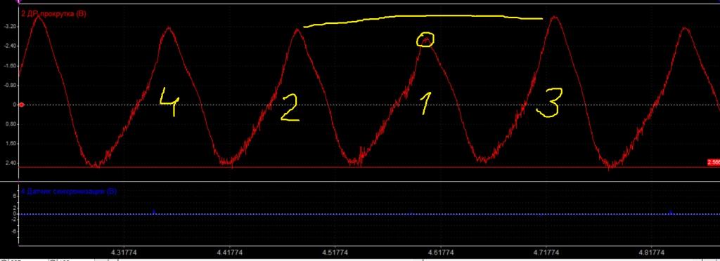

Трудно делать выводы. Давление во впуске 330 против заданных 220. Возможно впускной клапан 2 - го негерметичен, т.к. вершинка 3 - го поднялась, а в это время 2 - ой в фазе сжатия в переходе на рабочий ход. К тому же присевшая вершинка 1 - го тоже может говорить о раннем закрытии впускного 2 - го. Неплохо бы зазоры на клапанах проверить.

На сколько мне понимается сигнал датчика разряжения в инверсии. Убедительная просьба переделать датчик разряжения под нужные измерения. Что бы не приходилось переворачивать сигнал. Выходит так что ожидаем одно получаем другое, а потом ещё и приходится переворачивать сигнал. Нет чистоты эксперемента. Но даже по такому сигналу есть предположение что клапана не герметичны. Переснимите.

vladimisafrono писал(а):На сколько мне понимается сигнал датчика разряжения в инверсии. Убедительная просьба переделать датчик разряжения под нужные измерения. Что бы не приходилось переворачивать сигнал. Выходит так что ожидаем одно получаем другое, а потом ещё и приходится переворачивать сигнал. Нет чистоты эксперемента. Но даже по такому сигналу есть предположение что клапана не герметичны. Переснимите.
Вы имеете ввиду -включить инверсию для ДР перед записью?

Дормидонт писал(а):Трудно делать выводы. Давление во впуске 330 против заданных 220. Возможно впускной клапан 2 - го негерметичен, т.к. вершинка 3 - го поднялась, а в это время 2 - ой в фазе сжатия в переходе на рабочий ход. К тому же присевшая вершинка 1 - го тоже может говорить о раннем закрытии впускного 2 - го. Неплохо бы зазоры на клапанах проверить.
Спасибо. Попробую. А почему сигнал синхронизации такой слабый при прокрутке?

Датчик разряжения необходимо подключить так, что бы не приходилось включать инверсию. ;) Лично я не снимаю сигнал синхронизации при измерении датчиком разряжения в режиме прокрутка. Т.к. не вижу в этом смысла. Нет необходимости с пеной у рта доказывать в каком цилиндре проблема. Если двигатель всё равно разбирать и ремонтировать. Вы же не станете ремонтировать клапана одного цилиндра. А будете выполнять ремонт всего агрегата. Анализ от датчика разряжения тем и хорош что даёт общее представление о равномерности.

Я вот никак не пойму- как же его так подключить? датчик в смысле.

Поменяй подключение в самом датчике разряжения.

Наверное потому что это прокрутка, при работе стартера меньше энергии остаётся на фиксацию сигнала Диамагом.
