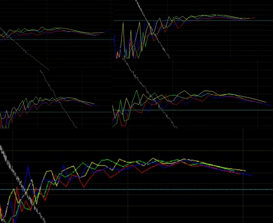

Вот на ваших многочисленных тестах ЭРЦ обратите внимание как проседают 2 - ой и 3 - ий цилиндры после выключения зажигания. Видимо, проблемы с утечками всё таки существуют, применительно к этим цилиндрам, что я и пытаюсь выяснить.

Доброго времени суток
Отрегулировал клапана. Промерил компрессию :
1-й 11.8
2-й 11.8
3-й 12.0
4-й 11.6
Снял осциллограммы.
Что по факту: на холстом ходу так же хаотично подергивает и потряхивает мотор, но чисто визуально и на слух- чуть меньше, чем было до регулировки.

Сообщение Дормидонт » 24 янв 2022, 04:57
Вот сейчас выглядит всё более красиво. Немного дольше закрывается впускной клапан 4 - го цилиндра. Думаю, есть смысл на подсос проверить, т.к. разряжение немного занижено, а давление немного завышено, снять осциллограмму зажигания. Ещё есть такое понятие, как воздух в рампе, когда его по типу эжекции затягивает через уставшие соединения - актуально на рампе с обраткой.

Сообщение kristtall » 24 янв 2022, 05:10
Дормидонт писал(а):Вот сейчас выглядит всё более красиво. Немного дольше закрывается впускной клапан 4 - го цилиндра. Думаю, есть смысл на подсос проверить, т.к. разряжение немного занижено, а давление немного завышено, снять осциллограмму зажигания. Ещё есть такое понятие, как воздух в рампе, когда его по типу эжекции затягивает через уставшие соединения - актуально на рампе с обраткой.
Осцилограмму зажигания сейчас отправлю, делал в самом начале,до регулеровки клапанов. Подсосы проверял и дымогенераторм, и обрызгивал очистителем тормозов - не нашёл...

Re: ЗАЗ Шанс троит
Сообщение Дормидонт » 24 янв 2022, 06:14
kristtall писал(а):https://disk.yandex.ru/d/ok2NCaMmthebeA
Зажигание
Подходяще.

Re: ЗАЗ Шанс троит
Сообщение kristtall » 24 янв 2022, 06:33
Зажигание
Подходяще.
Не допонял)) Зажигание то хоть без замечаний?
