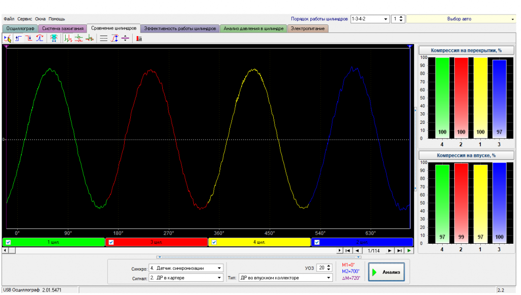

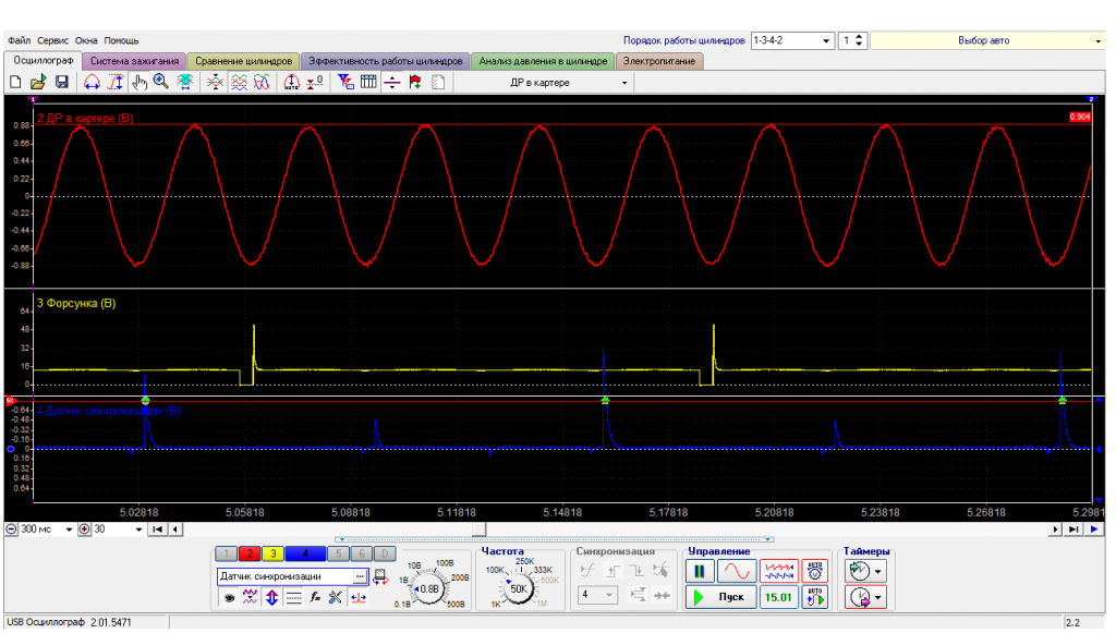

Сообщение kristtall » 26 янв 2022, 05:22
Вот сейчас снял логи сканматиком на прогреве и на холостых, и ДР в картер

Напряжение второй лямбды появилось, но исчезло напряжение питания. Там больше 22 параметров нельзя задать что ли? Так то паталогий не видно, кроме как вторая лямбда лежит как - то очень ровненько и высоковато, надо было газануть, и УОЗ скачет. На 94 гр. , судя по всему, включился вентилятор.
