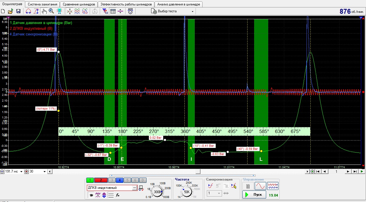

Сообщение Анатолий Т » 22 июл 2014, 20:09
ВАЗ 2115 2001 года Bosch 1.5.4. время впрыска 2.7мс, воздух 12кг/час СО--0.39 Иногда не заводиться на горячую, но если не заводиться то пока не постоит минут 15 не заводиться. Во время прокруток иногда схватывает немного и все на этом, "играть " педалью акселератора бесполезно, вообще ни какой активности. Сканер видит. компрессия 1-12, 2-12, 3-12, 4-11., Компрессия вроде нормальная а вот из гнезда под Щуп уровня масла валит как из глушителя.(диаграмму прилогаю) На время глюка ДМРВ ставили рабочий(БЕСПОЛЕЗНО). РХХ новый. Смущает тот факт что АЦП напряжения бортовой сети 10.5 В, может ли из за этого происходить такое? ДПКВ во время глюка работает.
П.С. думаю к мотористу ему по любому надо, судя по графикам.
сам файл не грузиться, скорость маленькая

Сообщение EvSan » 23 июл 2014, 00:16
Попробую ответить если не прав поправьте.
1. надо проверить форсунки
2. проверить регулировку клапанов
3. давление в рейке какое? Были случаи что не заводилась на горячую от малого давления в рейке т.е. при температуре воздуха на улице более 30 плюс ДВС горячий бензин в рейке превращается в пар пока не остынет не заведешь, если давление маленькое проверяй РДТ и насос.
Еще на осцилке ДД сигнал МПЦ уменьшить и мне кажется что ДПКВ вы снимали с белого провода

Сообщение Alex_42 » 23 июл 2014, 02:18
Анатолий Т, еще обновите программу. В последней версии анализ отн. компрессии в окне эффективности поправлен. И др. фишки появились.
