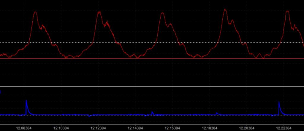

Здравствуйте, подскажите по осциллограмме, первый раз вижу такой дефект. Падает давление на выпуске, поставил маркеры. На давление в коллекторе не обращаем внимания, это подсос воздуха, слетел шланг идущий от адсорбера. Машина троила. Выявлено ВВ пробой в самом модуле зажигания на 4 цилиндр. Хозяин торопился на работу, уехал сказал через 3 дня поменяет. Пока больше не звонил, я думал приедет, было к авто еще вопросы у меня. Давление снято только в 4 цилиндре. Осциллограмма вся такая, на каждом такте. Может что с выпускным клапаном в 3 цилиндре, тк там идет впуск? Машина может больше и не приедет, хочу для себя прояснить эту ситуацию.

Хз, вот похожая осциллограмма тоже 4 - го цилиндра, по датчику разряжения патологий не видно. Наверно, влияние оказывает перетекание газов в третьем цилиндре, находящемуся в фазе продувки цилиндров.
