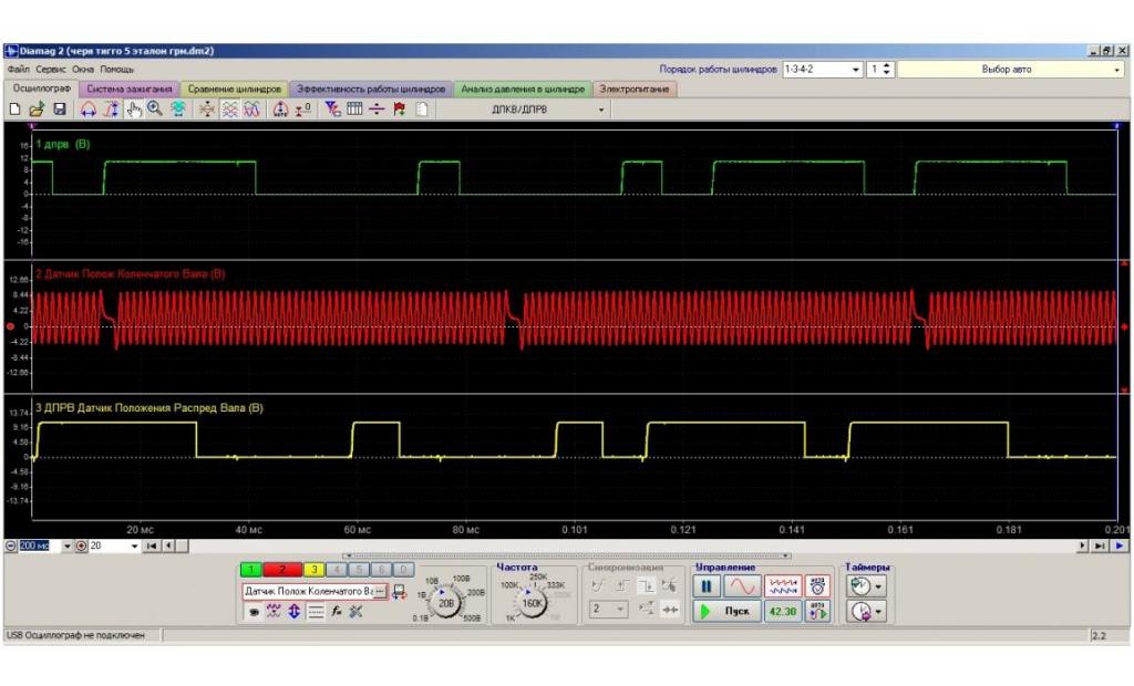

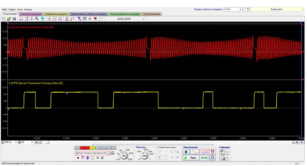

Приветствую всех! Парни, подскеажите пожалуйста, на впуске на хх разрежение 40-45 кПа, авто колбасит, сканматиком по выпуску ошибка неверный сигнал. При перегазовке всё норм работает. Скачал эталон и никак не пойму не тот, похоже. Впуск почти совпадает, выпуск совсем нет. Где не так смотрю?

добавил архив с двумя осцилками впуск и выпуск

У Вас распредвал выпуска стоит не правильно. Отсюда и разряжение не верное. Нужно механически проконтролировать. Можешь, значит сам. А не можешь,отдай мастеру с объяснением причин осмотра.
