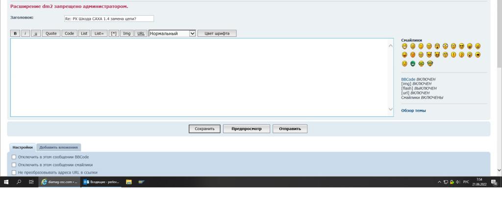

Хотел сам файл прикрепить. Почему-то расширение dm2 запрещено.

serg72.00 писал(а): Почему-то расширение dm2 запрещено.
Пользуйтесь архиватором или сторонним файлообменником.
