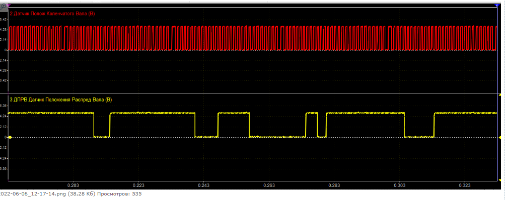

Здравствуйте всем. Посмотрите пожалуйста.. правильно осцыл ДПКВ и ДПРВ Фольцваген Амарок 14. 2.0л. объем двигателя.
Не могу не где найти эталон.

Привет. Да вроде нормально все .... =0)...

Большая благодарность вам. Срочно как надо было.
