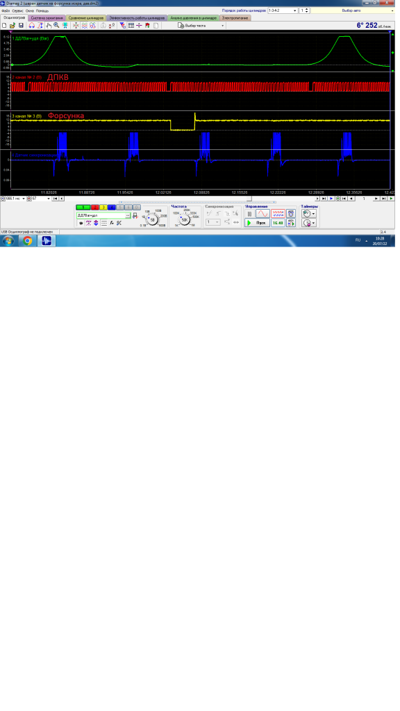

Приветствую! Уже второй раз сталкиваюсь с двигателем ADY и системой впрыска SIMOS, тогда это был Seat двигатель не запускался так и не удалось разобраться, сейчас Шаран 1997г с двигателем ADY, двигатель не заводится, при долгом вращении стартером попытки схватывания есть как бы вдогонку с вращением двигателя но не более того. Искра есть и на центральном проводе и на выходе с трамблёра, но крышку бегунок и катушку всё же заменили, давление топлива 2,5, импульсы на форсунки есть, при долгом вращении свечи мокрые, компрессия 6-7 атм, снимал форсунки проверял на стенде всё нормально распыл, баланс, заменил колечки были каменные, из особенностей, стартер очень легко крутит двигатель как будто выкручены свечи или порван ремень ГРМ, что ещё можно проверить что за чудной мотор такой?
https://disk.yandex.ru/d/5wn77vKmVtkCVQ - сигнал датчика давления, ДПКВ, форсунка, искра.
https://disk.yandex.ru/d/MivOG_B4G4Onvg - сигнал датчика давления прокрутка стартером

Что это за мотор тоже не знаю, но проверьте метки ГРМ, судя по осциллограмме точки открытия/закрытия клапанов не симметричны, похоже что распредвал опаздывает.
Ну по осциллограмме давления при прокрутке мало что видно, но так проверял выставил поршень в вмт на распредвале метка совпала, но попробую ещё открутить шкив на коленвале может шпонка разбита.
