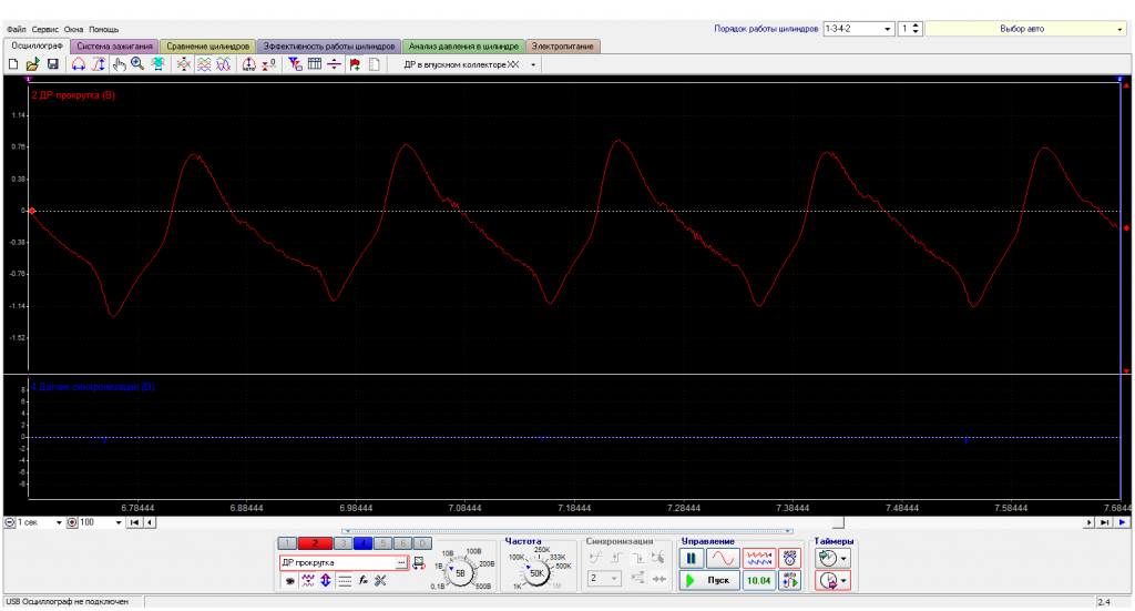

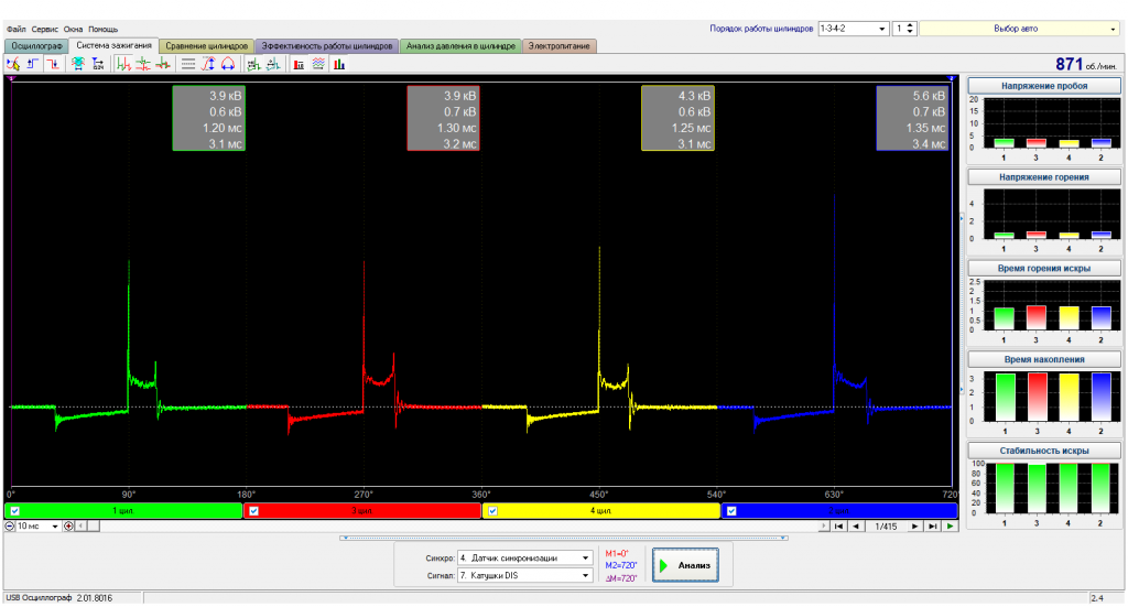

Здравствуйте, форумчане! Машинка не свеженькая. Хозяин жалуется на отсутствие тяги при ускорении. И так давно говорит, и расход к 15л. По диагнозе ничего подозрительного не увидел, свечи живые, давление топлива на хх 3.5, при перегазовке 4 очка, вопросов нет. Не ясно отчего эбу УОЗ позднит на хх в +3 градуса. Картинки осцилок приложу.
Так же не смог найти эталонной синхры дпкв+дпрв. Точней нашел, но там другой сигнал с дпрв. Возможно ли, что распредвал не родной установлен? Так же возможно ли, что форсы льют, так как при глушении мотора детонация как на тазике с карбюратором с поздним зажиганием?
Заранее спасибо!

Вот синхра дпкв+дпрв и тэст эфф цилиндров

Первую лямбду проверял диамагом, когда делаю подсос, моментально уходит в бедную смесь. ДМРВ тоже реагирует моментально. Еще на картитнке с ДД видно, что слишком рано открывается выпуск

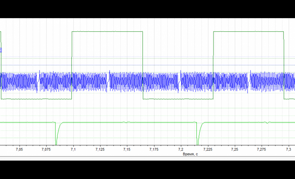

ДД с синхрой по 1 цил. видно что уоз позже ВМТ

Вот полная есть картинка с ДД сминхрой дпкв и дпрв и с линейкой

Сообщение mbijio79 » 24 авг 2022, 18:13
Должен быть AHL, нашел эталон
mbijio79
Сообщения: 52
Re: Audi A4 1999 1.6, требуется подсказка по диагностике
Сообщение mbijio79 » 24 авг 2022, 18:18
Синхра примерно такая же как на эталоне, сравнил
