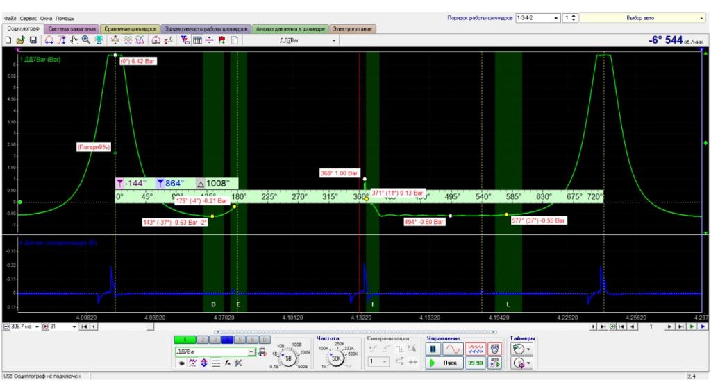

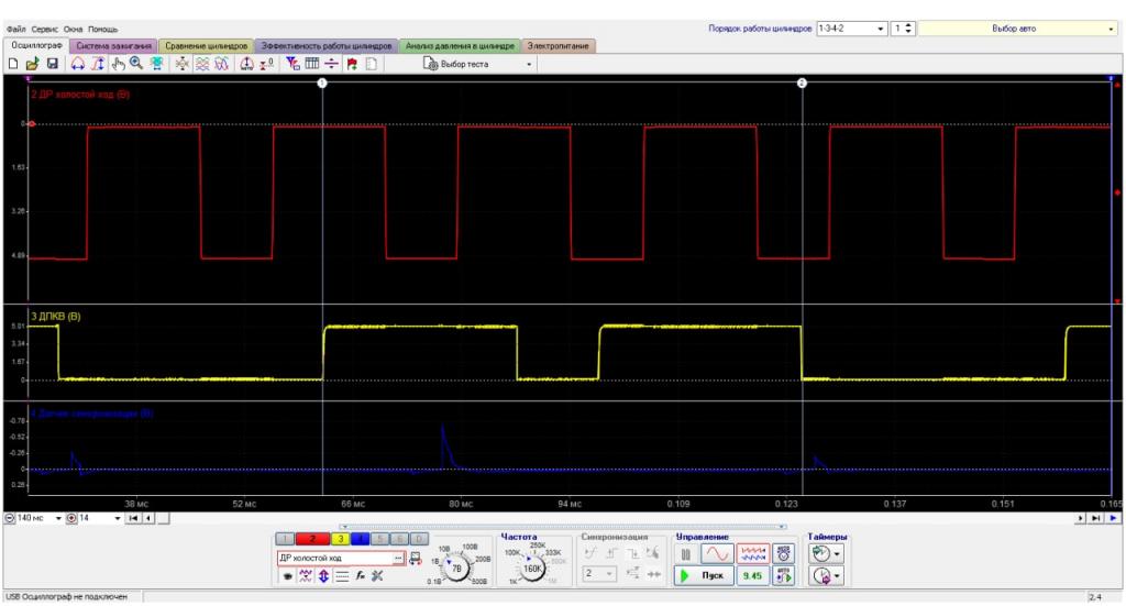

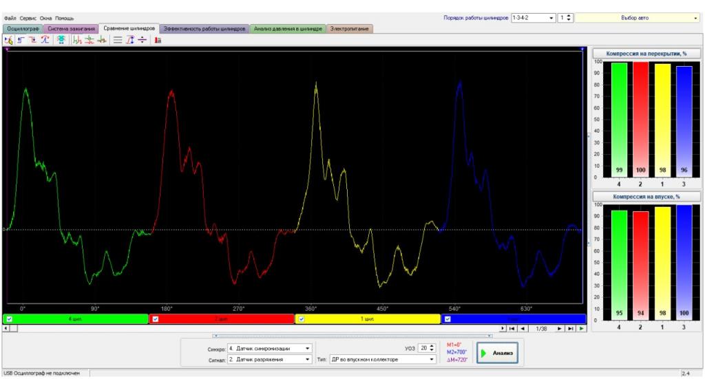

Ланцер 9. На хх мотор работает не ровно. Хз заметно занижены. По сканеру пропуски по 1 цил. Снял синхру дпкв+дмрв. По эталону в норме. ДР впуск хх снял. Ничего не обнаружил. Проверил ПО в мозгах Снял сигналы с катушек, сигналы с форс. Тоже ничего подозрительного.
ДД в 1 цил показал по результатам теста герметичность в процессе теста. Два раза делал. Одно и тоже. Снял с 3 го цил ДД на всякий. Там проблем не обнаружено. Приложу картинки и файлы в архиве.

Приложил скрины осцилок

Приложил архив и там три осцилки др хх, дд1 и дд3

Какую, герметичность вы имеете ввиду? Давление, на впуске по осциллке, практически в норме. Потери, тоже. А, текущие форсунки могут влиять на давление в цилиндре, смывая масляную пленку. А, по осциллке ДР вижу негерметичность выпуска 2-го цилиндра.
Re: Ланцер 9, 1.6 МТ, проблема с 1 цил
Сообщение mbijio79 » 31 авг 2022, 04:20
Датчиком давления в 1 цилиндре. По результату пишет потом, что в процессе теста герметичность в цилиндре изменилась. Вот я про что. Датчик давления. Не разрежения!
