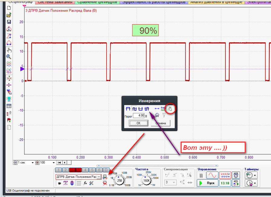

Доброго дня всем!
Парни, побеждаю Боксер 3, не запуск. Снял Шим сигнал с датчика SCV, все прошло нормально, с первого раза. Прошу помощи и подсказки, как программно посчитать скважность сигнала. Несколько раз видел, коллеги скрины присылали с цифрами, красиво, информативно. Сам попробовал все во вкладке "осциллограф", кроме маркеров с вольтажом ничего не нашел. Подскажите пожалуйста. Спасибо!
https://disk.yandex.ru/d/Q99Wry71ai8sDQ

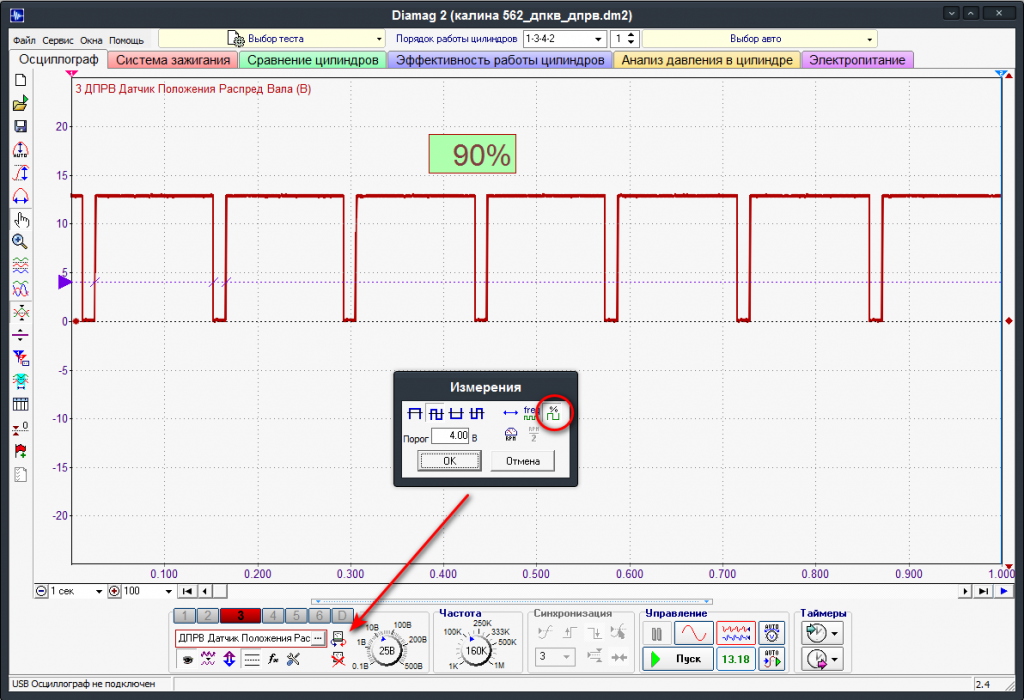

Сообщение Alex_42 » 07 окт 2022, 01:39
Вот.

Сообщение Виджар » 07 окт 2022, 04:15
Привет. Только дополню немного Сашу ... в автомобильной теме ШИМ обычно управляется "минусом". Поэтому точнее будет жать вот эту иконку в выборе. Так как на скрине сейчас скважность 10% ))).
