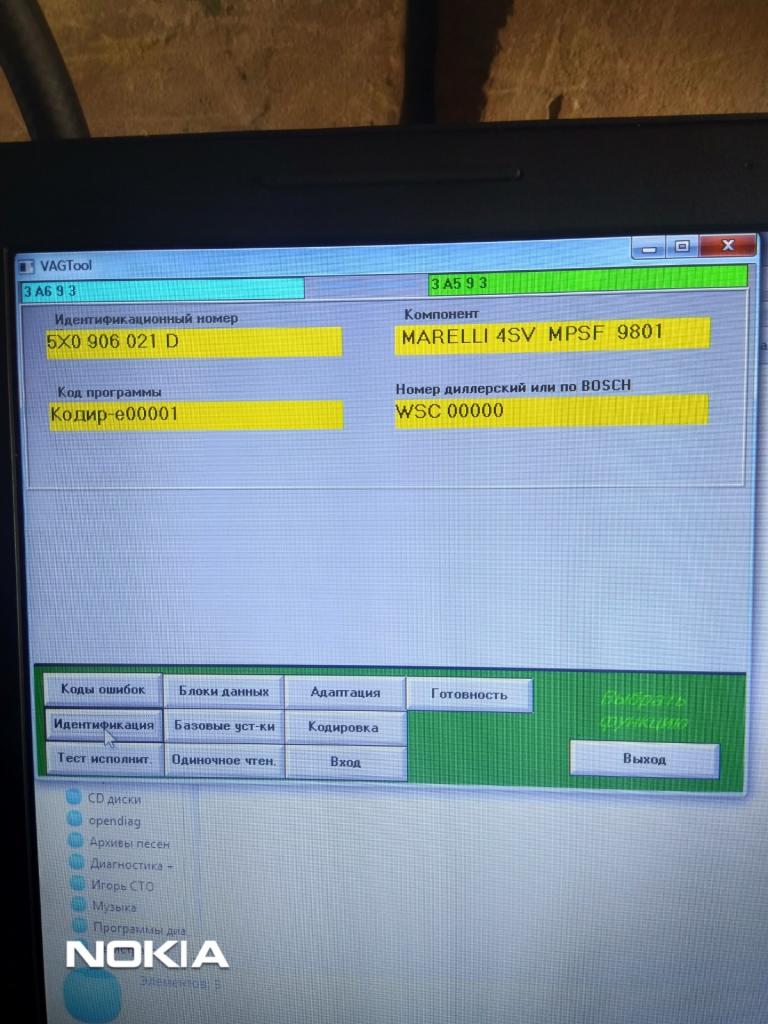

Всем здравствуйте. Прошу помощи, авто Vw Pointer 2004 года выпуска. Двигатель работал на хх, и то еле еле при снятом разъеме ДАД. На педаль газа не реагирует. Выхлопная черная, свечи тоже. Заменил ДАД , сделал ремонт разъема ДАД. Датчик детонации поставил новый, предварительно проверив его (подключил к выводам милливольтметр, на легкие удары по втулке прибор реагировал). Свечи почистил. К ВВ проводам подключил разрядник (10 мм), искра есть. Давление в рампе 3,6-3,8 атм. ДАД показания 996 млбар, температура адекватная. Датчик кислорода новый. Сейчас не заводится, но пытается схватить. Поснимал осцилограммы ДПКВ, ДПРВ, и емкостной линейкой на ВВ проводе 1-го цилиндра. Подозрение на ДПКВ, или на реперный диск. Я правильно понимаю, что ДПКВ и ДПРВ датчики Холла с питанием 5 Вольт? Не могу найти схему ЭСУД на блоке 5X0.906.021.D MARELLI 4SV MPSF 9801. Извините, если что не так.
