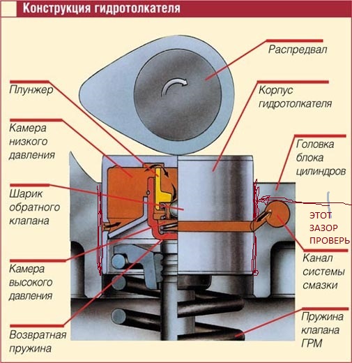

sergey-nik писал(а):Я же не так просто спросил про давление масла в двигателе .Если на прогретом давление в норме ,значит проблема в гидрокомпенсаторах . На это и указывают ваши осциллограммы по разряжению (на горячем и холодном двигателе). Если на "горячую " гидрик не держит при нормальном давлении масла то , или плунжер изношен или толкатель болтается в колодце.Чудес на свете не бывает :) .

Сообщение sergey-nik » 12 окт 2022, 16:13
Разбивается посадочное место под гидрокомпенсатор а так как горячее масло менее вязкое то гидрокомпенсатор не наполняется (масляное голодание) и поэтому он начинает "постукивать" после прогрева двигателя.

Сообщение Моторспец » 12 окт 2022, 21:42
sergey-nik писал(а):Разбивается посадочное место под гидрокомпенсатор а так как горячее масло менее вязкое то гидрокомпенсатор не наполняется (масляное голодание) и поэтому он начинает "постукивать" после прогрева двигателя.
Гидрик, как гильза в пушке, в посадочном месте не движется никак. Регулировки идут плунжером, который ходит туда-сюда внутри этой гильзы. И выработки появляются именно между плунжером и гильзой, не в посадке самого гидрика.

Сообщение sergey-nik » 13 окт 2022, 00:15
doc писал(а):sergey-nik » Я вас не понял.что значит
sergey-nik писал(а): Если на "горячую " гидрик не держит при нормальном давлении масла то , или плунжер изношен или толкатель болтается в колодце
