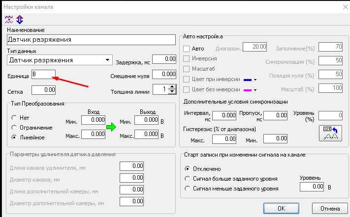

Сообщение ryslo » 22 ноя 2022, 12:51
всем привет!помогите разобраться как сделать настройку для датчика разряжения, чтобы показывал в барах .датчик у меня от тульского.

ryslo писал(а):всем привет!помогите разобраться как сделать настройку для датчика разряжения, чтобы показывал в барах .датчик у меня от тульского.
Тульский ДР основан на пьезоэлементе, он не способен измерять давление, и поэтому ни какие настройки не позволят преобразовать сигнал такого датчика в реальные показатели давления ни в Барах ни в чём то ещё.
Если вы хотите видеть по осциллограммам ДР показатели реального давления, то вам нужно приобрести ДР на основе сенсора давления, у некоторых производителей мотор-тестеров такие ДР есть в продаже.
Или изготовить такой ДР самостоятельно.
Посмотрите тему - Датчик разрежения из МАР, там есть некоторые пояснения.

Сообщение ryslo » 26 ноя 2022, 02:10
всем спасибо!.просто видел у степанова в барах показывает тульский датчик разряжения
