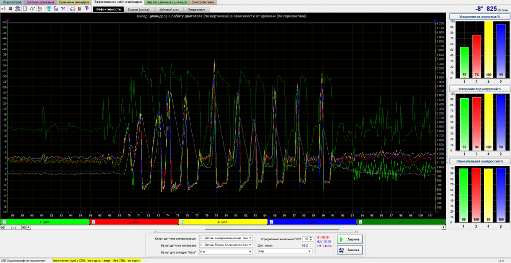

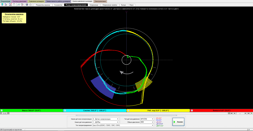

Доброго времени суток.
Mercedes w203 200K. Двигатель бензин, механический компрессор. Автомобиль был куплен владельцем в таком состоянии, предыстории нет. Слабая эффективность работы 1-го цилиндра + периодические пропуски, но не всегда, на скриншоте видно. Подсоса возле 1-го цилиндра нет, форсы местами меняли - картина такая же. Осиллограммы прилагаю. Прошу помощи в анализе осциллограмм. https://disk.yandex.ru/d/s2rkQwv1QMchWQ

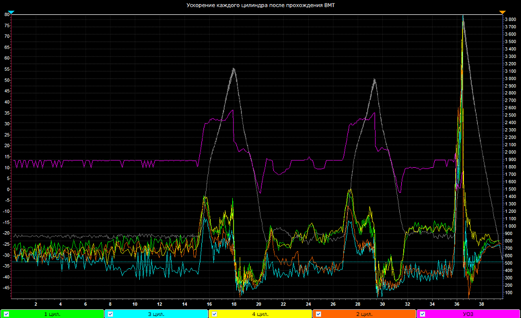

Сообщение Виджар » 05 апр 2023, 06:08
Привет. Предполагаю что компенсатор косячит. Вот к примеру Opel ... после перегазовок троит. Видно как "отлетают" цилиндры 2-3. Неисправны компенсаторы ... присутствовал при разборке движка у мотористов.

Re: Mercedes w203 200K пропуски в первом цилиндре
Сообщение Владислав » 05 апр 2023, 21:22
Виджар писал(а):Привет. Предполагаю что компенсатор косячит. Вот к примеру Opel ... после перегазовок троит. Видно как "отлетают" цилиндры 2-3. Неисправны компенсаторы ... присутствовал при разборке движка у мотористов.
Спасибо. А какие компенсаторы были неисправны? Впуск или выпуск? Уже успели заменить компенсаторы и рокеры на выпуске - не помогло. Головку поднимали, там тоже ничего критического не обнаружили.

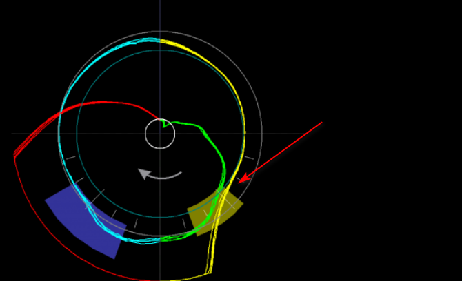

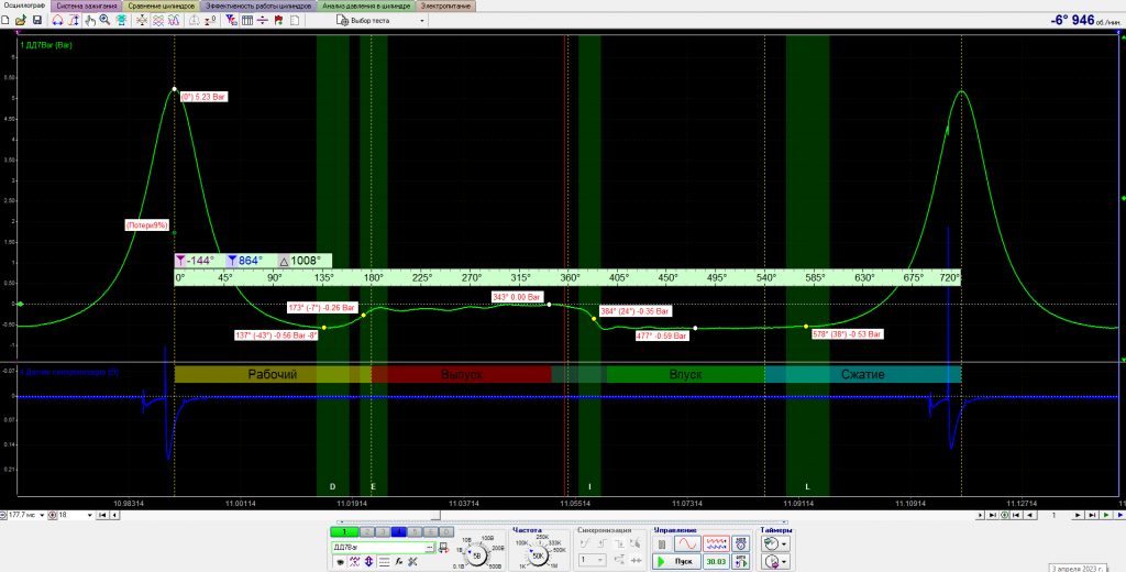

Сообщение Serg57i » 06 апр 2023, 05:32
На графике эффективности заметно, как неисправность первого (скорее всего - неплотность) пргрессирует с нагревом двигателя. Также - на диаграмме фаз выпуск как-то слишком издалека плавно открывается. По этим признакам можно предположить следующее.Если бы не было гидриков - я бы сказал, что очень мал зазор на выхлопе.Как привязать это к гидрикам - возможно просажен один из выпускных клапанов первого. Если при разборке это уже проверяли - можете кинуть в меня камень...

Сообщение Владислав » 10 апр 2023, 04:07
Serg57i писал(а):На графике эффективности заметно, как неисправность первого (скорее всего - неплотность) пргрессирует с нагревом двигателя. Также - на диаграмме фаз выпуск как-то слишком издалека плавно открывается. По этим признакам можно предположить следующее.Если бы не было гидриков - я бы сказал, что очень мал зазор на выхлопе.Как привязать это к гидрикам - возможно просажен один из выпускных клапанов первого. Если при разборке это уже проверяли - можете кинуть в меня камень...
А каким образом просаженный клапан может повлиять на работу, в двигателе с гидриками?
Сообщение Моторспец » 10 апр 2023, 06:48
Клапан "вбивается" в седло, приближается к кулачку распреда, выбирает рабочий диапазон гидрика, гидрик становится просто жесткой железкой и не когда то дает закрыть клапан.
