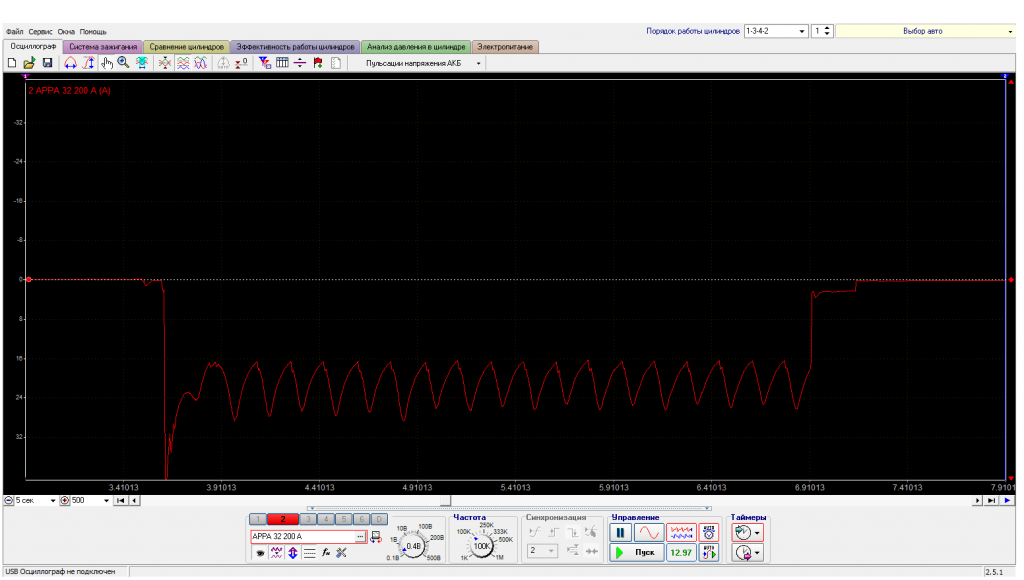

Токовыми клещами снял сигнал. Возможна ли проверка относительной компрессии на дизелях?

Привет!
Клещам какая разница бенз-газ-соляр? Крути подольше. Засинхронизироваться на Дизеле только не просто.

Сообщение Р-Дизель » 27 июн 2023, 02:52
....Возможна ли проверка относительной компрессии на дизелях?........
Да, возможна.

Сообщение мельник » 30 ноя 2023, 02:34
Моторспец писал(а):Привет!
А не подскажите где можно почитать как засинхронизироватьсься на дизелях и сделать так что бы не заводился. Обычно откручиваю трубку с рейки чтобы не заводилось, но при разгерметизации думаю импульс на форсунки не будет подаваться?

Сообщение sergey-nik » 30 ноя 2023, 03:23
Методом "удушения" - то есть перекрытием впускного коллектора.
