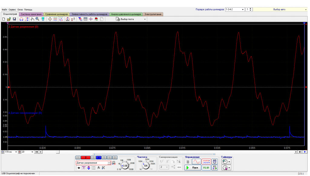

Всех приветствую! Машинка Гранта 1.6 8кл
Ранее работала на газу. Проблема в следующем: при запуске на холодную колбасит и и бывают пропуски сканером смотрел по 1 и 4. Дымил. Коррекции около единицы. ВМТ 1 цил. на 20 зубе, давление топлива проверял. На авто менялся распредвал, старый был с выработками. CSS не особо информативно снимается и искусственный подсос давал. РХ делал с нескольких. Приложу датчиком разрежения. Есть по нему вопросы и нужны ответы.

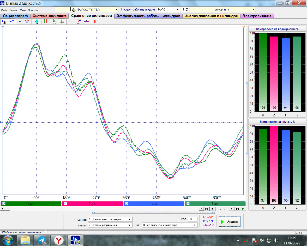

Привет. Не часто пользую тест ДР на ХХ ... не нравится мне информативность. Но бывает иногда и дает хорошие подсказки. В данном случае как бы не видно никаких проблем вообще. Сделай сам тест сравнение цилиндров и прокрути запись ... по моему все ОК. Лучше бы сделать этот тест ДР на прокрутке. На мой взгляд больше инфы будет. А так да, после газа и форсы могут быть забиты, и седла клапанов просажены и т.д... газ - зло!! )))..

Здесь явно просматривается зажатый клапан 4-го цилиндра (по Гнату). На стадии прогрева он плотно не закрывается, потому и колбасит.
Выпускной, конечно же.

А согласно теории Гната, "вторая вершинка" на осциллограмме в фазе впуска если высокая, то это неплотность выпускного клапана.
Ну то есть, на стадии впуска давление чуть поднялось на впуске (или точнее, скорость увеличения разрежения уменьшилась,
для пьезодатчика, наверное, так правильнее будет сказать).
