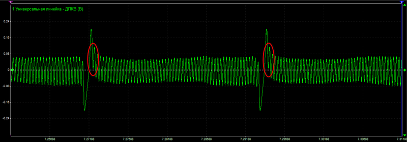

Скорее всего Ваша индуктивная линейка исправна.
А то что сигнал слабый, это из-за не очень удачного расположения линейки около ДПКВ.
Дело в том что линейку нужно располагать не только как можно ближе к датчику, но и её нужно "вращать" и прикладывать разными боками и с разных сторон датчика, так, чтобы добиться максимального уровня сигнала и нормальной формы сигнала.
К примеру на вашей осциллограмме сигнал с ДПКВ не только слабый, но и имеет искажение формы и скорее всего по такому сигналу тест ЭРЦ не прошёл бы.

То что у Вас "Диамаг" выставлял разные диапазоны на канале синхронизации с помощью индуктивной линейки, об этом пояснение уже написал admin, так происходит из-за того что в настройках тестов активирована функция автоматического подбора диапазона измерения.
И каждый раз когда Вы не очень удачно разместили индуктивную линейку возле катушки зажигания (а возможно она смещалась от вибрации при запуске) программа автоматически выставляла диапазон измерения под слабый сигнал который на тот момент фиксировала индуктивная линейка.
И только один раз индуктивная линейка была размещена так что уровень сигнала был достаточно высоким и программа подобрала для него диапазон в шесть вольт. А вот, то что сигнал был перевёрнутым, значит индуктивная линейка имела положение около катушки не совсем правильное и её следовала или перевернуть на 180 гр. или преложить к другому боку катушки.
