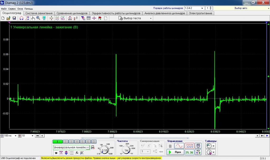

Коллеги, приветствую.
Приобрел DM2 для диагностики своего старенького Опеля.
Начать решил с простейшего (на мой взгляд) - КЗ индуктивной линейкой. Но выходит, как мне кажется, не очень информативно. Или это мне так кажется... Читаю форум конечно, при наличии времени, но пока не нашел ответа. Видел тему про сглаживающие фильтры из ферритовых колец, это оно? Вобщем пока чешу затылок, не исключено, что делаю что-то не так. Возможно кто-то направит мои мысли в нужное русло.
Система зажигания с единым модулем зажигания на все цилиндры, т.е. без высоковольтных проводов.

Привет. Ну а если попробовать ....Выбор теста ... Экспресс диагностика .... Экспресс зажигание ...

Да, так и делал.

Привет! Линейкой рулить нужно, лучшее положение картинки искать.

День добрый. Нужно вытащить модуль и подсоединить каждый цилиндр к модулю через вв провода. и все будет ок

Увеличил масштаб и включил сглаживание - стало гораздо лучше.
Doc.Дос писал(а):День добрый. Нужно вытащить модуль и подсоединить каждый цилиндр к модулю через вв провода. и все будет ок
Ну эт для меня пока слишком сложно ))

Виджар зря не скажет.на скрине видно что тест не выбран.
