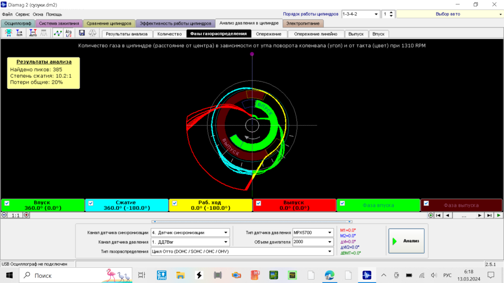

Здравствуйте. Нужна помощь в расшифровке фаз. Снял осциллограмму , мне показалось не верны фазы. Сняли крышку ГРМ, вроде как цепи стоят по меткам....

Сообщение Андрей 112 » 13 мар 2024, 12:28
а если так

Привет. Маловато информации....что за движок? 1.6 это понятно...))) Фазорегулятор имеется на нем? Если да, то вполне нормальная осциллограмма. И фазы думаю на месте.
З.Ы. ..хотя немного спорно, что все нормально. "Ноль" сигнала ДД не на месте...если его поставить нормально, получается слабое разряжение. Сигнал просто подключенного датчика давления на столе, должен быть "0"... может с настройками ошибка.
