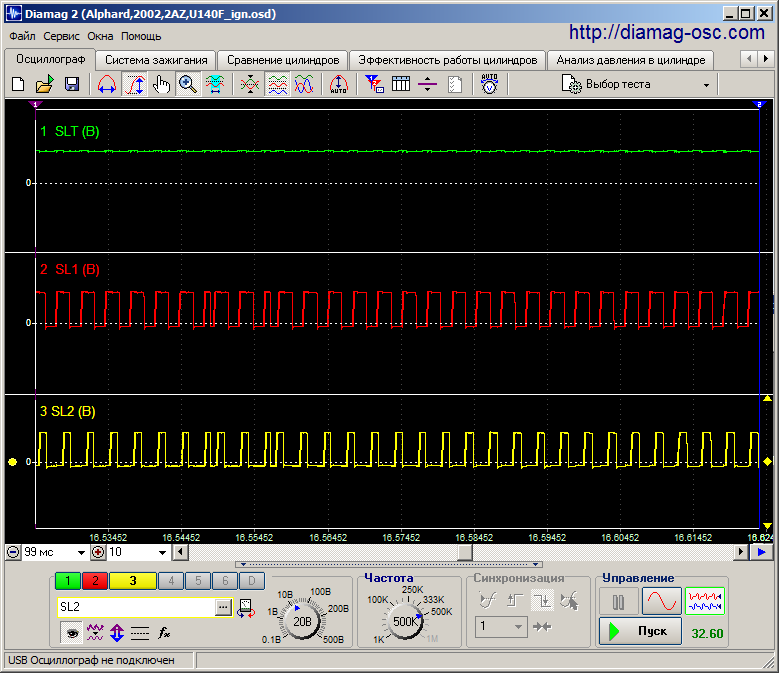

Исходный файл ,к которому хотим применит функцию

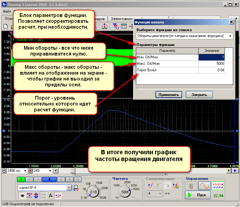

Включение функции канала
Обратите внимание под функцией канала, серым цветом выводится исходный сигнал.
Таким образом если вы видите что расчет идет не верно, можно рассмотреть проблемное место и подкорректировать порог.
Еще пример. На скриншоте ниже работа соленоидов в АКПП.
Соленоиды АКПП
И то же самое, но с отображением графика скважности
Параметр "Мин частота" задает мин частоту, все что ниже приравнивается к нулю.

Сообщение Babuka » 05 дек 2014, 18:33
На примере работы с функциями каналов стрелка №2 не правильно указывает на выбор функции. Это так?

Сообщение Alex_42 » 05 дек 2014, 19:29
Babuka писал(а):На примере работы с функциями каналов стрелка №2 не правильно указывает на выбор функции. Это так?
Да, ошибочка :) .
