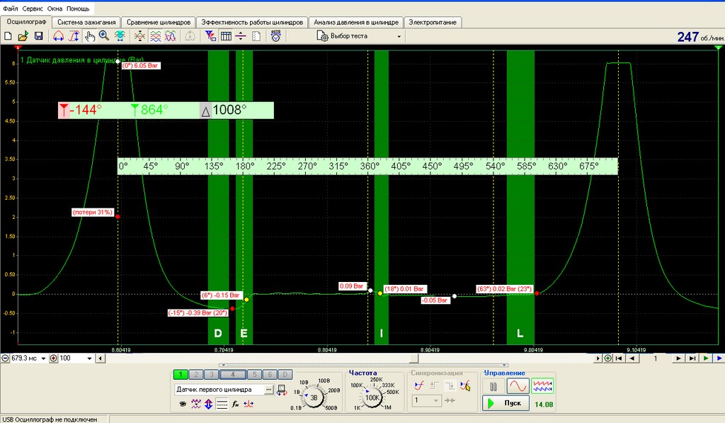

Спасибо, по вашему случаю проверте компрессию во всех цилиндрах, по вашей картинке не видно разряжения в районе 150 градусов на прокрутке оно должно быть.

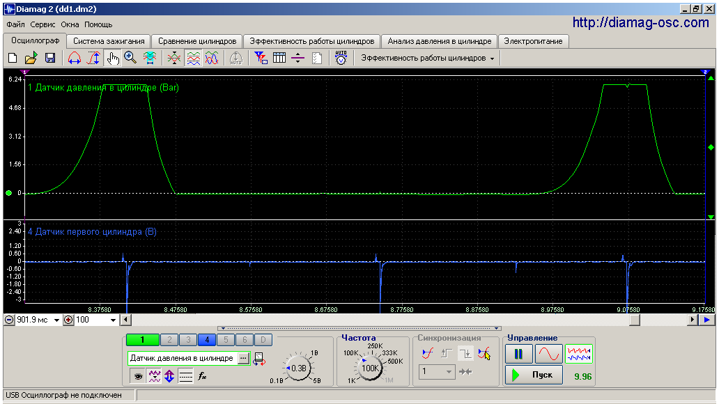

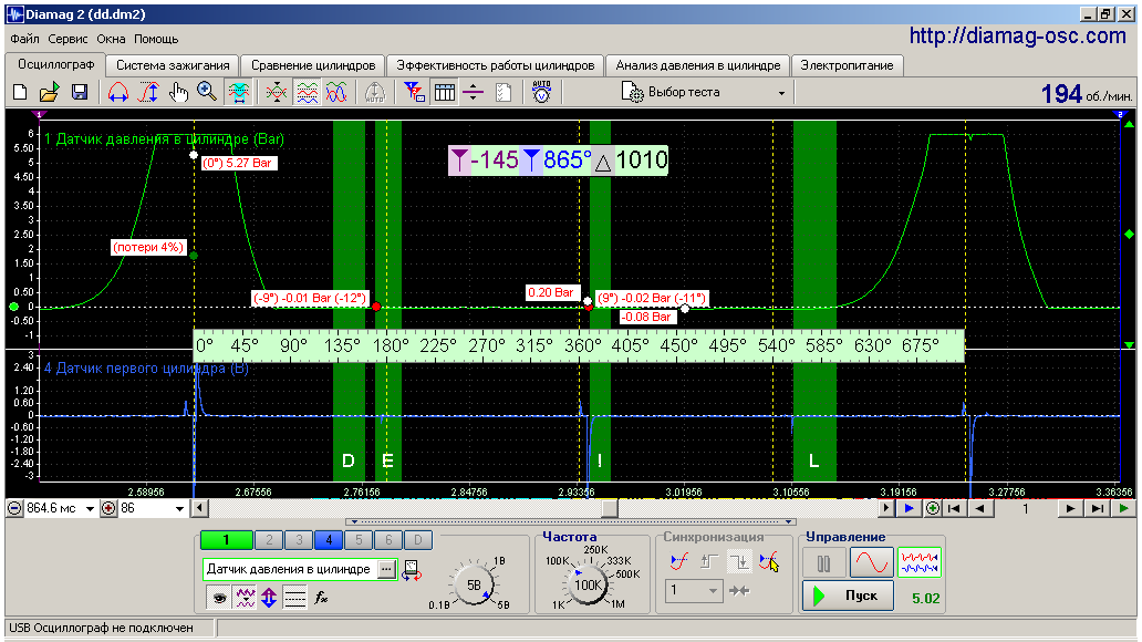

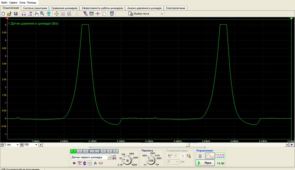

Сообщение farson » 10 дек 2014, 05:13
Н.З. писал(а):Спасибо, по вашему случаю проверте компрессию во всех цилиндрах, по вашей картинке не видно разряжения в районе 150 градусов на прокрутке оно должно быть.
Во вложении осцилки ДД при прокрутке всех цилиндров

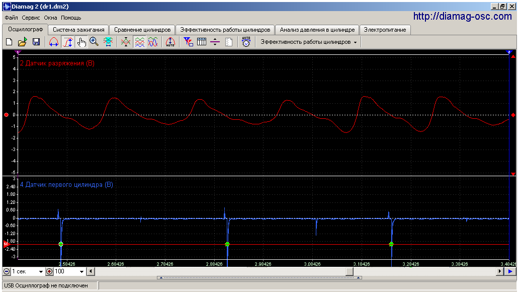

Сообщение Serg57i » 10 дек 2014, 06:22
farson писал(а):и что интересно не увидел вакуума при прокрутке
Ну да, должно быть как-то так на 8-клапанной на прокрутке. Это девятка.
