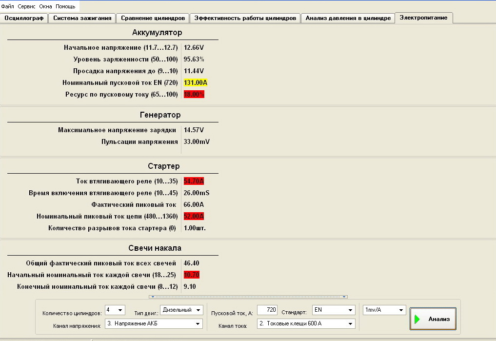

Сообщение RUSлан » 22 мар 2015, 00:33
Вот сделал скрипт на одной и той же машине, diamag 2 и usb autoscope. Почему разница? что делаю не так.

Сообщение Alex_42 » 22 мар 2015, 00:51
Тест делали одними клещами или разными? Условия выполнения теста одинаковы были, т.е. в обоих случаях дали АКБ отстояться около часа (как по инструкции) перед тестом?

Сообщение RUSлан » 22 мар 2015, 01:01
клещи одни. отстой 1 час не делал. но все равно между тестами должна быть чуть разница. ресурс по пусковому току в 5 раз меньше, пиковый ток то же разный.

Сообщение Alex_42 » 22 мар 2015, 01:07
Будет возможность, сделайте тест на другом авто. У меня было, что Тойоте Витц тест не пошел вообще, хотя сделал все как надо. Это было на текущей версии ПО. Сейчас тестирую ПО 1.3.1. Там Алексей поправил это. Выложите файлик проверю на тестовом ПО.

Сообщение sanya.map » 22 мар 2015, 19:32
Наконец то приобрёл себе АРРА32.Вот сделал тест на Тайоте кума.Жаловался что после 3-х,4-х дней не запуска аккум сдыхает в ноль.По тесту понял,что аккумулятор желательно по больше с пусковым током взять.Правильно рассуждаю или нет?
