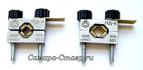

Сообщение TRV » 01 апр 2015, 03:20
Синхру можно изобразить в виде колхоза-например подцепить датчик аварийного давления масла на трубку подачи топлива на форсунку через тройник(вместо форсунки)свободный штуцер на свободный слив(в емкость)-что бы не порвало мембрану в датчике .Слив можно поджать краником-если не будет срабатывать датчик.

Сообщение RUSлан » 01 апр 2015, 03:35
TRV писал(а):Синхру можно изобразить в виде колхоза-например подцепить датчик аварийного давления масла на трубку подачи топлива на форсунку через тройник(вместо форсунки)свободный штуцер на свободный слив(в емкость)-что бы не порвало мембрану в датчике .Слив можно поджать краником-если не будет срабатывать датчик.
Осенило. надо использовать пьезодатчик топливной трубки
