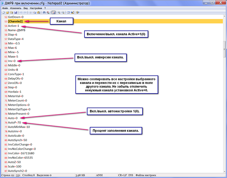

Alex_42 не могли бы проверить мои дополнительные настройки для новой версии - правильно ли я сделал? И попутный вопрос: ГРМ -Пульсации напряжения АКБ - этот тест делается на холостом ходу или на прокрутке?
Новая папка.rar
Мастеровой
Re: Настройки для ПО 1.3.1
Сообщение Alex_42 » 20 апр 2015, 23:45
Мастеровой писал(а):Alex_42 не могли бы проверить мои дополнительные настройки для новой версии - правильно ли я сделал? И попутный вопрос: ГРМ -Пульсации напряжения АКБ - этот тест делается на холостом ходу или на прокрутке?
Настройки верны, но вы не используете режим автоматической настройки для ДР. Лучше его включить. Если вам надо выбрать другой канал для ДР, то может поправить настройки под себя. Для этого, откройте в любом блокноте или текстовом редакторе файл *.cfg и найдите пункты с нужным каналом. Остальное, на скрине. Можете редактировать настройки под себя. Но, помните, что неправильные настройки приведут к неработоспособности их в ПО. Поэтому, предварительно, делайте копии своих настроек.
Пульсации АКБ - тест на прокрутке. Отключаем любым способом форсунки и крутим секунд 6...10.
