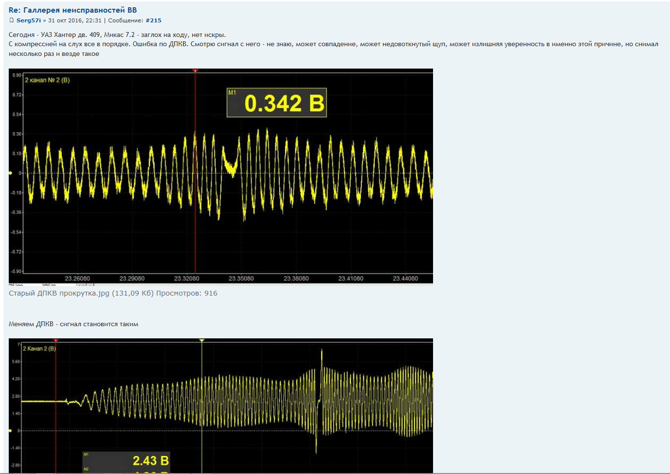

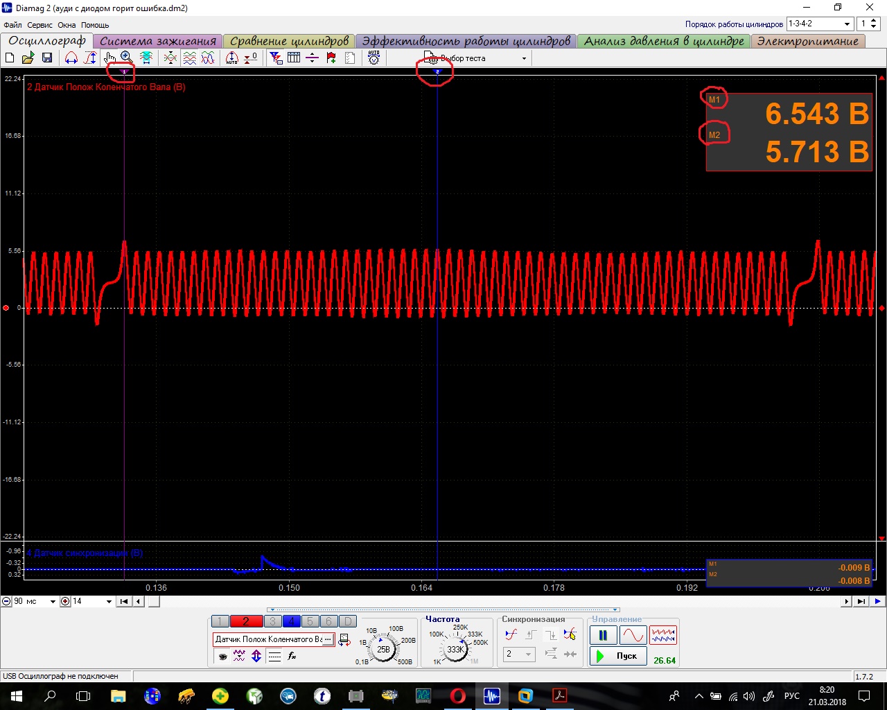

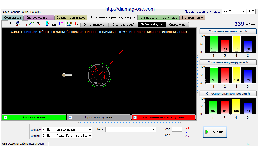

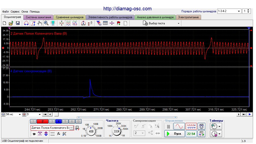

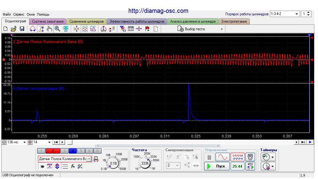

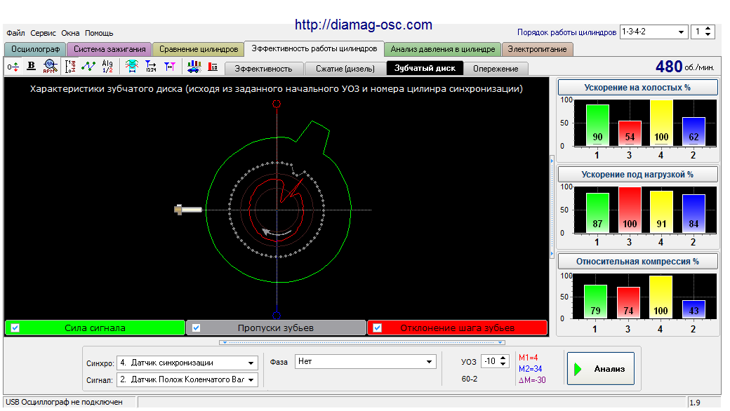

Это не нормальный сигнал с ДПКВ. Амплитуда сигнала умещается в 0.5V. Я положу фото с правильным сигналом для сравнения. Глядя на Ваш сигнал ловлю себя на мысли, что это не качественное подключение прибора (диамаг2) или отсутствует питание ДПКВ. Без питания ДПКВ мы можем наблюдать такой же по форме сигнал но с малой амплитудой. :)
