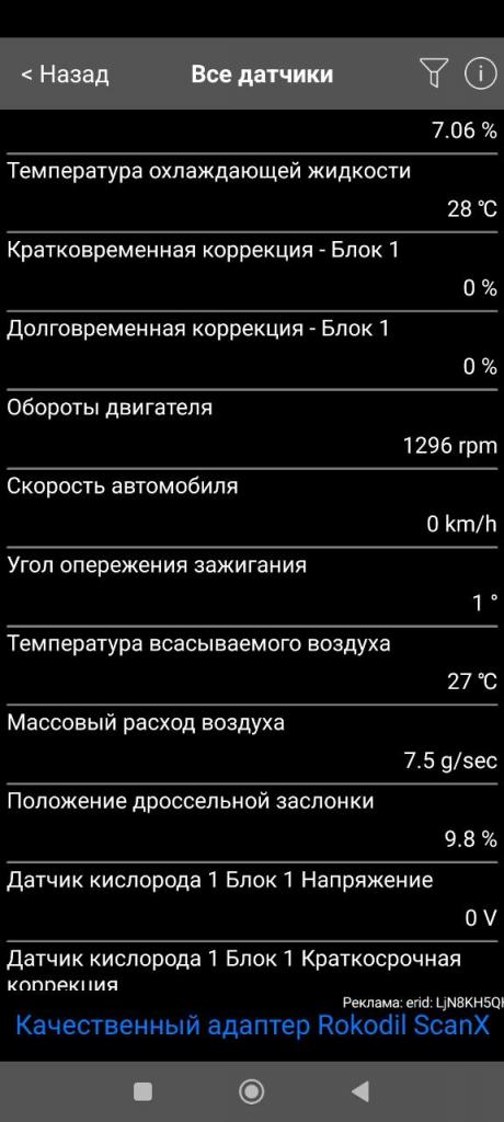

Сообщение Maximmm » 17 июн 2025, 01:57
Показания датчиков

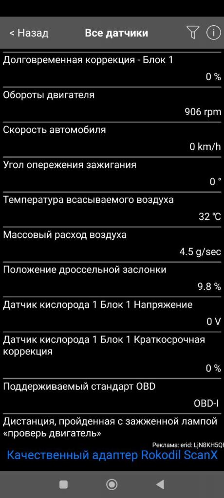

Сообщение Maximmm » 17 июн 2025, 02:03
Прогретый мотор

Сообщение Евгений1969 » 17 июн 2025, 03:12
У Вас нет чувства, что Вы что-то не так делайте? И не важно, чем Вы диагностируйте - мотор-тестером или этим качественным адаптером? Хотя бы просто задумайтесь, почему угол зажигания болтается около ВМТ?
