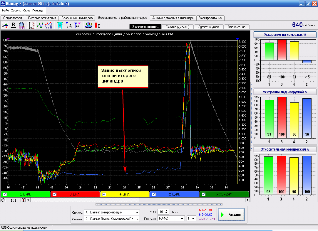

Сообщение Jeka » 30 сен 2020, 17:16
Зависания клапана
https://youtu.be/DS1EwRKARkU
