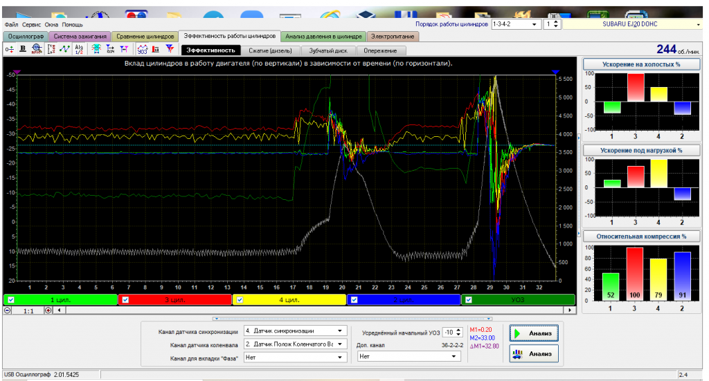

Заводится через раз, троит ужасно. Снял осциллограмму эффективности. Вижу не в норме первый и четвертый цилиндр. Предполагаю вина форсунок. Подскажите, правильно копаю??? Ведь это композит и чтоб куда долезть, нежно половину двигателя разобрать. Первое поменяю местами катушки зажигания на 1 и 3 цилиндрах и опять сниму осцилку. Правильно думаю ???

20 лет авто, неизвестно что вообще происходило с форсами( мылись-не мылись и проч.),
Тест CSS на бензине? Значит, с форсами нужно определиться.
ЗЫ. Один тест( фрагмент) и нужен точный ответ ??....

Юрий, спасибо, но я точный ответ и не требую, просто прошу поделится мыслями, осциллографом пользуюсь впервые, вот и прошу помощи, Спасибо!

Коль попала в руки " машина" и есть мотортестер---используйте по МАКСИМУМУ различные тесты и " приблуды" : соберёте много информации с косвенных проверок. Для понимания в будущем очень полезно: и МТ научитесь пользоваться и другими "приспособами".
И да, читайте почаще форум---- форумчане уже много полезного оставили здесь.

......Подскажите, правильно копаю??? ...........
Правильно.

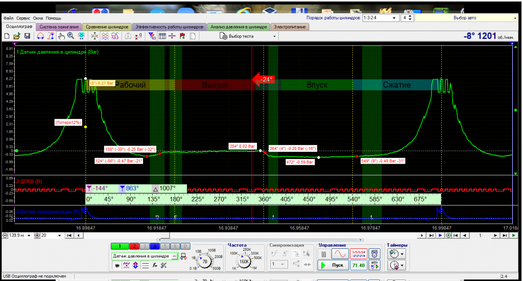

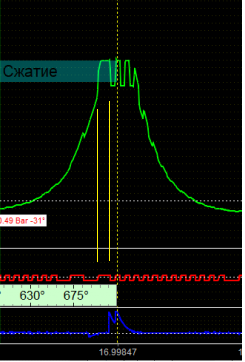

Сообщение Falcon62 » 02 окт 2021, 06:26
Помогите разобратся с осцилкой, что за всплески на пике давления?

Сообщение Павел3009 » 02 окт 2021, 18:37
Какая то ОЧЕНЬ сильная связь с сигналом датчика коленвала!!! Прибор к массе авто подключен????? Да и размах сигнала ДПКВ маловат....
