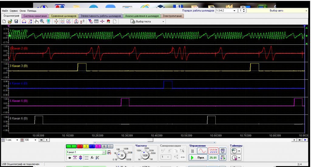

Отдал форсунки, проверили на стенде, промыли. Машина как троила так и троит. Ошибка висит по ДПРВ Р0340 датчикположения впускного распредвала - неисправность в цепи. Проводку от датчика до ЭБУ проверил. Визуалино посмотрел зубья на РВ и КВ - целы. Машина сейчас не заводится, схвативает и глохнет. Снал сигналы с ДПКВ+ДПРВ+кашушки 1324. По уровню сигнала с ДПРВ не нашел инфу, но мне кажется уровень маловат. И подскажите по фазам, а то у меня тоже есть сомнения, они вроде не совпадают (ДПКВ и ДПРВ). Осцилку снимал на прокруте стартером.

Помогите разобратся с осцилкой, что за всплески на пике давления?

Какая то ОЧЕНЬ сильная связь с сигналом датчика коленвала!!! Прибор к массе авто подключен????? Да и размах сигнала ДПКВ маловат....
