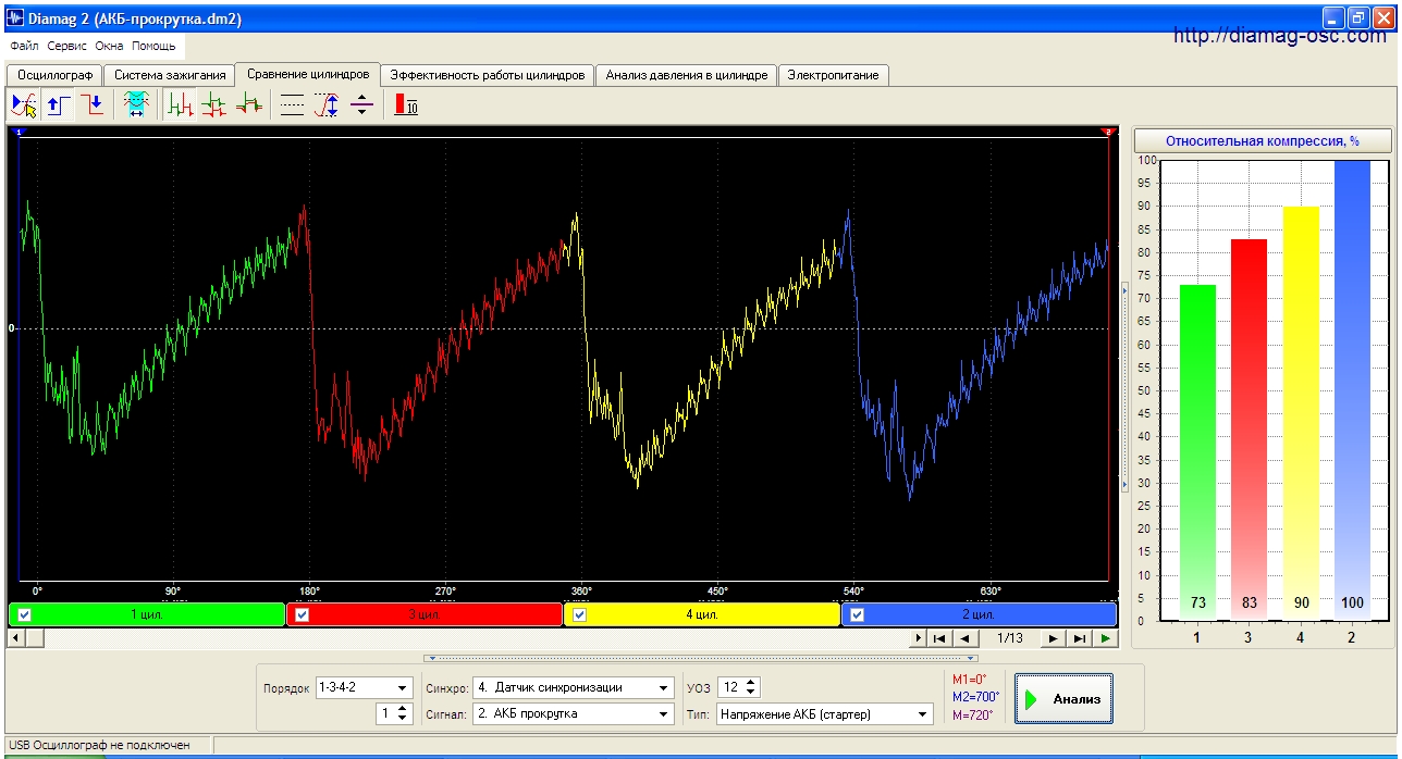

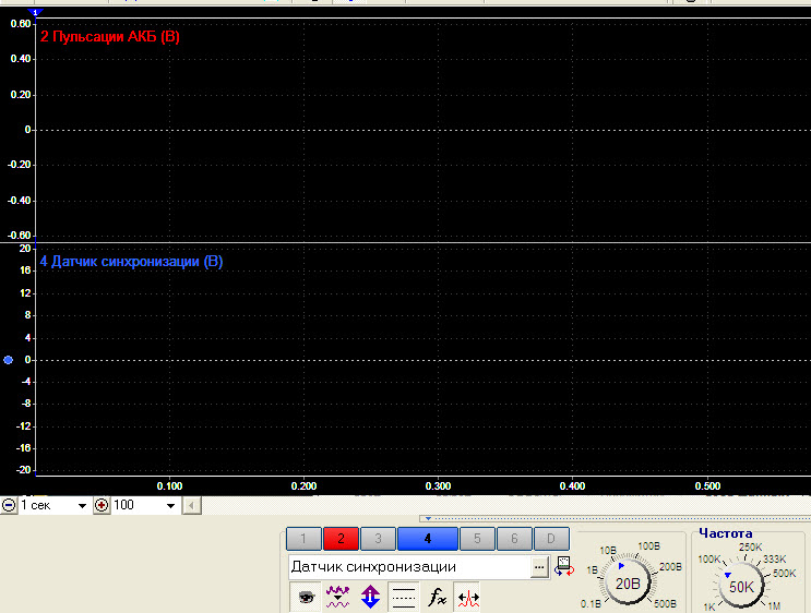

Два крокодила на 2 канал,в разрыв + конденсатор 0.1 мкФ (у меня крокодил+кондер и обрезок провода),4 канал-синхра.
Крутим стартером,авто не должно заводиться,10 секунд или до своей отсечки,выделяем осциллограмму без начала старта и без конца (выделяем целую осцилку),делаем анализ.В дизеле тоже самое.
Вот уже выделенная осцилка.
