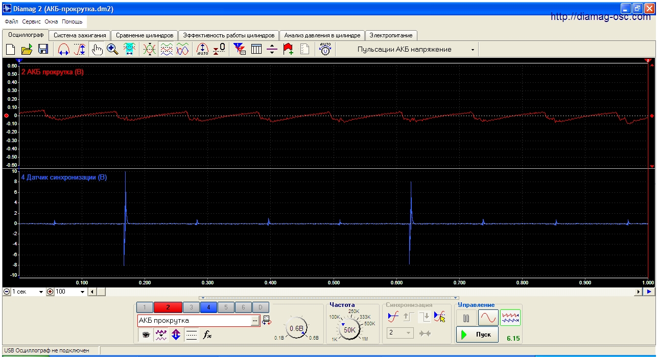

Сообщение kikozik » 30 мар 2015, 08:39
AutoBot писал(а):Всем привет - уважаемые однокубники , если не сильно затруднит разтолкуйте пошагово алгоритм проверки относительной компрессии по напряжению питания. Не нахожу нужного материала для ознакомления . И еще вопрос в догонку, в дизельных авто получится етим пособом проверить относительную ?
Два крокодила на 2 канал,в разрыв + конденсатор 0.1 мкФ (у меня крокодил+кондер и обрезок провода),4 канал-синхра.
Крутим стартером,авто не должно заводиться,10 секунд или до своей отсечки,выделяем осциллограмму без начала старта и без конца (выделяем целую осцилку),делаем анализ.В дизеле тоже самое.
Вот уже выделенная осцилка.
