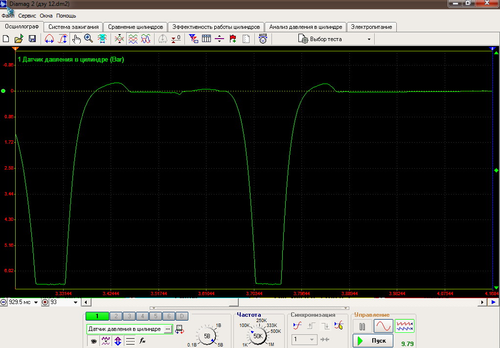

rins писал(а):затык на начале графика. стоит выделить середину. всё проходит.
Интересный разворот получается, завтра попробую.

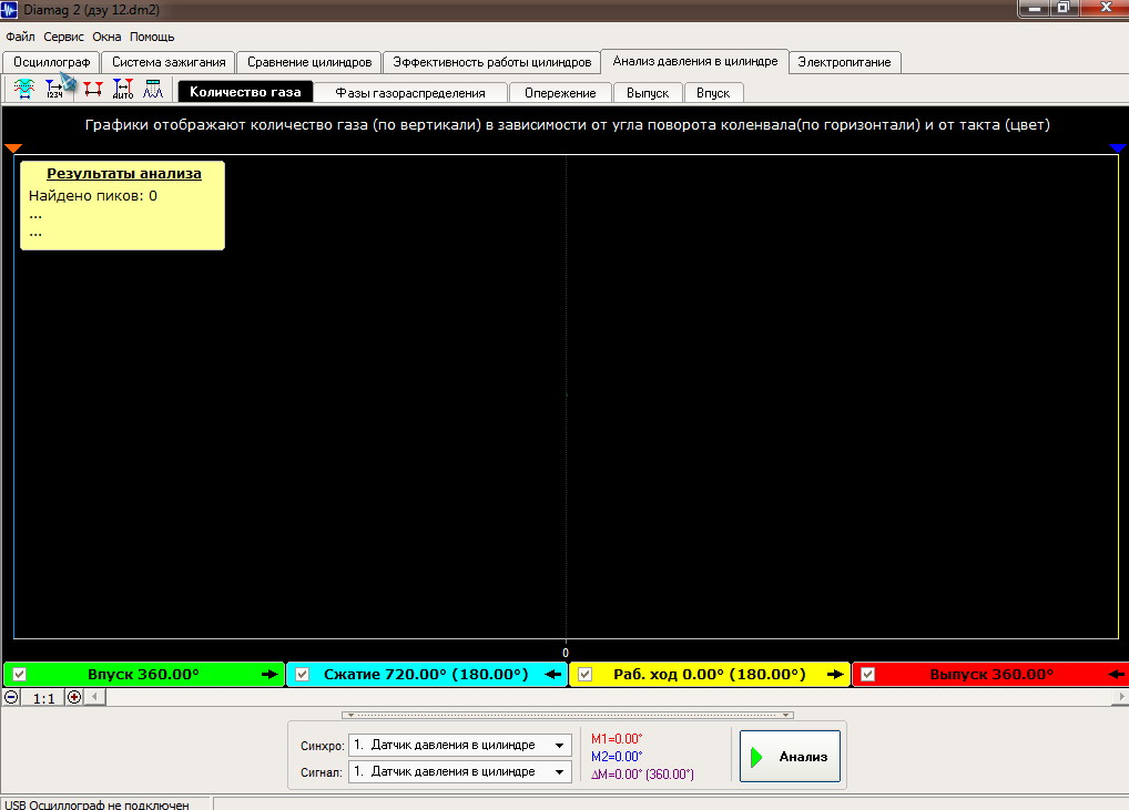

Вот смотрите открываем осцилку Н.З.
Делаем анализ ДД
Нажимаем вкладку фазы газораспределения, получаем ошибку.
Обратно переходим в осцил и видим инвертированный сигнал
Если сделать анализ от первого маркера и ставим на первый пик нормальный, при этом убираем линейку, анализ проходит, правда абро-кадаброй но проходит.

Что то мне подсказывает, что программа должна сказать **дядя выполни хотя бы минимальные условия записи для анализа **, ребята мне кажется всё нормально.

Может быть вы правы. Линейка не при чем, просто надо на первый кадр поставить.
