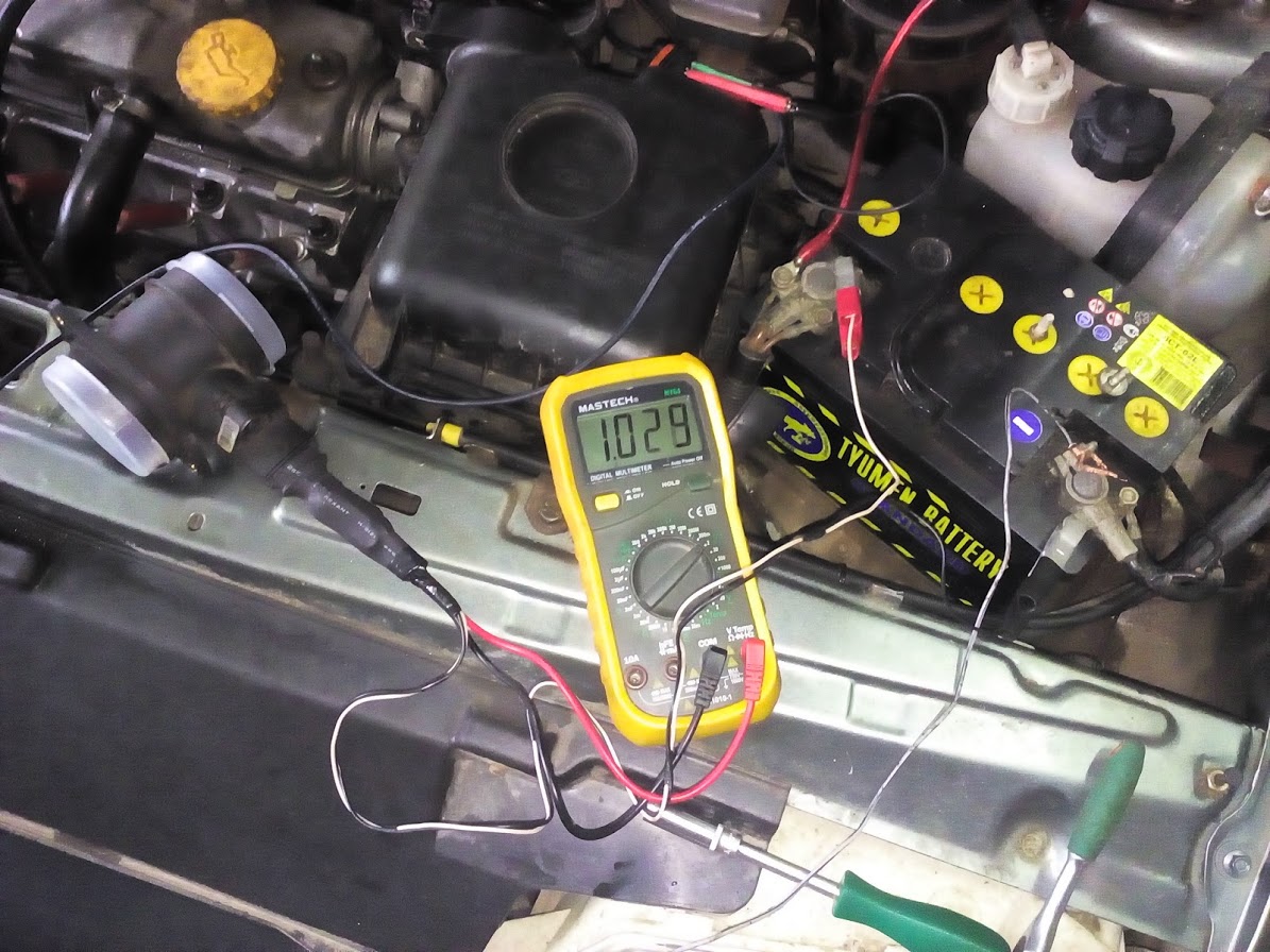

Виджар писал про синюю коробку. На сколько я знаю, они сейчас все идут в синих коробках. Жёлтых больше нет. Катухи тоже в синих теперь идут.

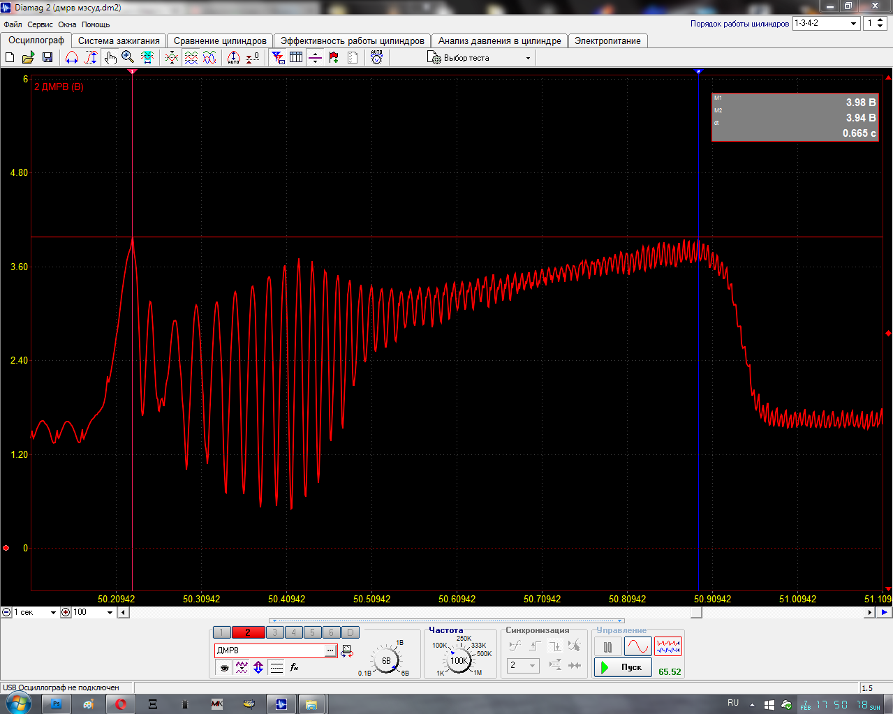

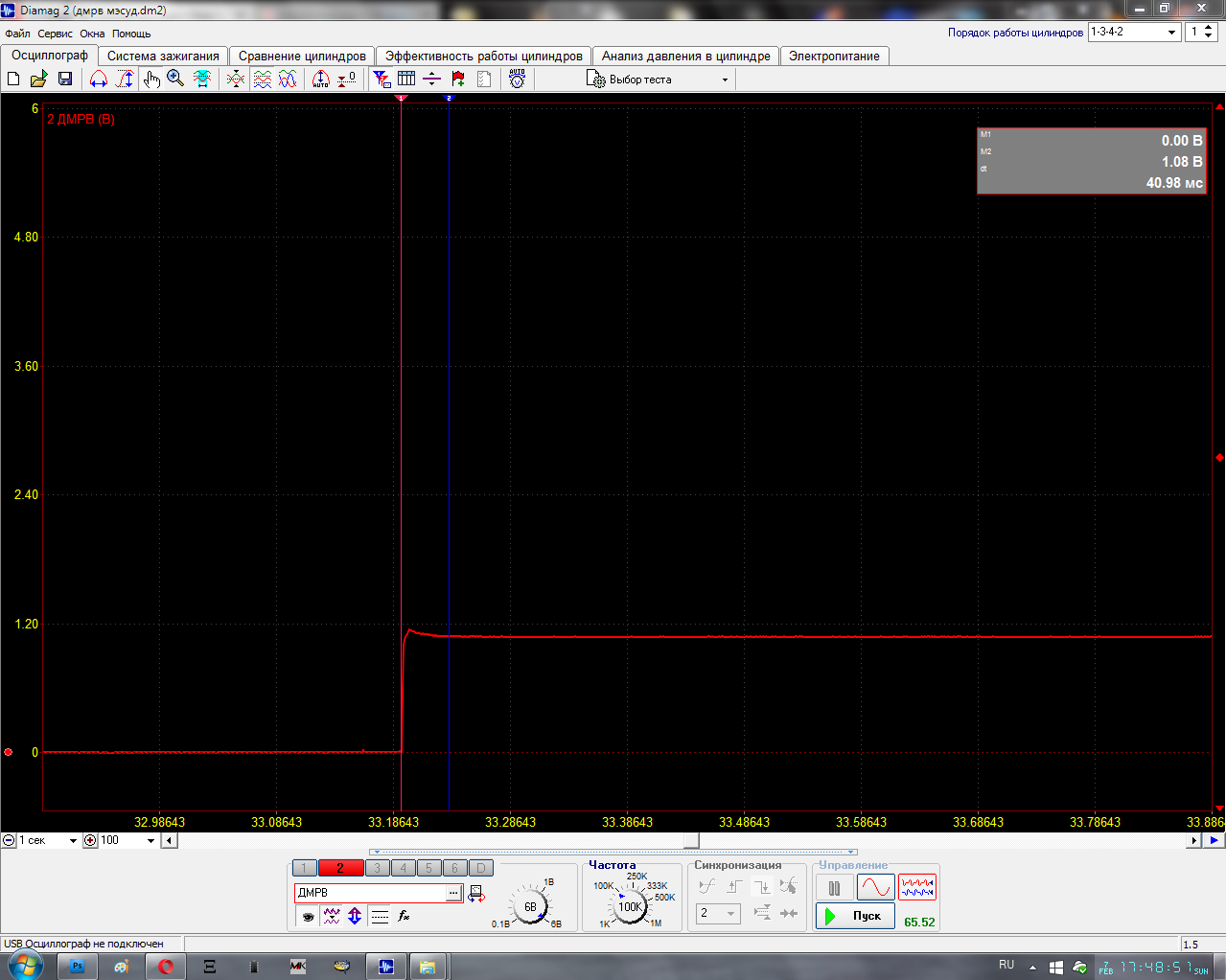

Так вот, два датчика. Один старый, а второй новый из синей коробки. По замерам мультиметром и по АЦП в сканере, старый и видно, что не рабочий, новый и видно, что новый. По расходу топлива это тоже отражается. Будет время, ещё потестирую свой собственный датчик, на своей машине, который тоже в состоянии нового, но он из жёлтой коробки, четыре года назад установленный.
А пока сабж. 116 датчик, двигатель 2111.
- 2016-02-07 17-48-58 Diamag 2 (дмрв мэсуд.dm2).png (97.24 Кб) Просмотров: 4499
- 2016-02-07 17-50-22 Diamag 2 (дмрв мэсуд.dm2).png (151.21 Кб) Просмотров: 4499
Скрина со сканера не сохранил, к сожалению. 1,035 показывал.
