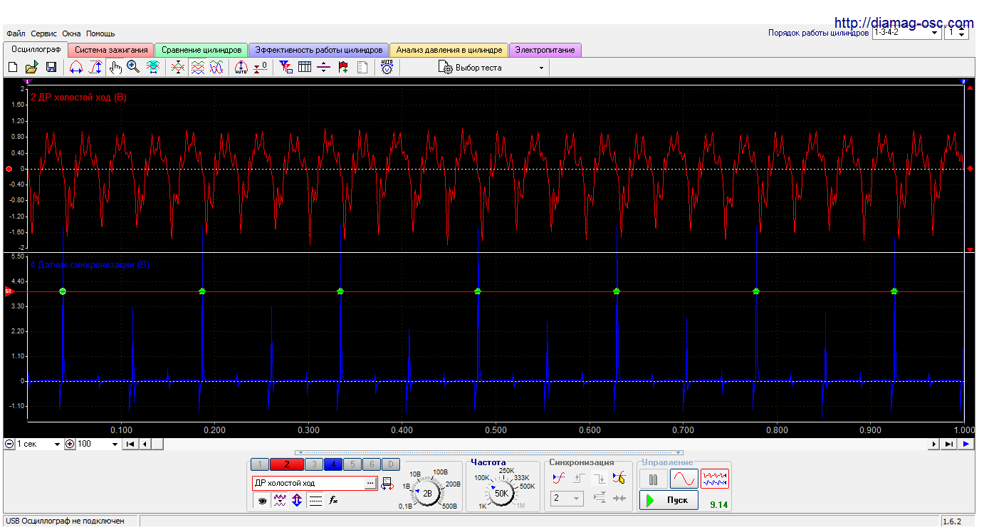

Сообщение KVA71780 » 27 окт 2016, 02:09
DIAMAGOVEC писал(а): Но нужно еше датчиком разряжении проверить работу клапанов.
или этот
KVA71780
Сообщения: 35
Зарегистрирован: 21 сен 2016, 03:07
Откуда: Свердловская область, Асбест
Сообщение DIAMAGOVEC » 28 окт 2016, 00:45
А метки ГРМ на месте? Что то осцилка на прокруте наклонена в лево...??? На др ХХ пик третего цилиндра выше всех, а значит компрессия по перекрытии низкая.
DIAMAGOVEC
Сообщения: 573
Откуда: Чеченская республика
Сообщение Alex_42 » 28 окт 2016, 01:13
Сигнал ДР перевернут. Включите инверсию канала.
