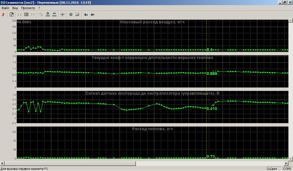

Всем привет, не подскажите приора 2008 г. 16 кл. на холодную плохо заводится, коррекция времени форсунок 0,9, давление топлива 3,5-3,8. Вот вопрос по ДМРВ не подскажите напряжение покоя в норме, но при включении белеберда?

Что вы имеете ввиду? Пробег 130 т.км. У него с 1ДК еще может проблемы в первые 2 минуты на прогретом он вялый потом приходит в норму, но это думаю не влияет на запуск. Пока под вопросом бензонасос свечи прошитый бош 7.9.7, и вот ДМРВ совсем не понятно сильно не крутил на заведенном тапку в пол и до 4000 3,4 вольта пика и при включении не понятно что с ним?

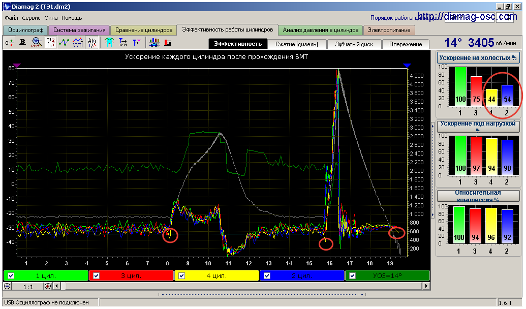

ДК не участвует в запуске. По ДМРВ расход низкий. На насос не похоже, давление норм, и коррекции в минусах. По железу отметил. 2 и 4й выпадают. Если бы коррекции были в +, можно было думать на форсунки и насос
