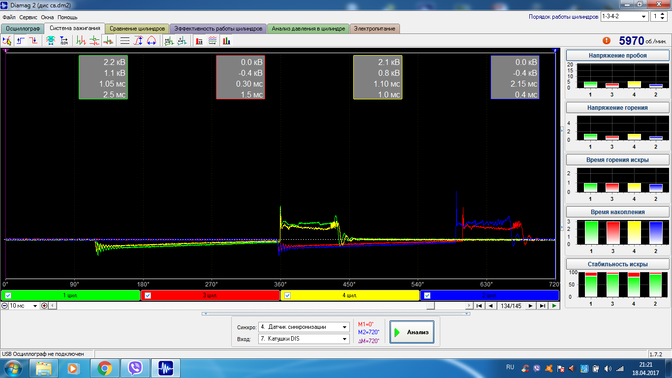

всем здравствуйте. ВАЗ 2114 1,6 8 кл,с прорывом развивает обороты,менял свечи,подкидывал катушку,провода прозвонил,форсунки проверял-льют одинаково,давление 3,6 и не падает на оборотах.заметил сдвиг угла по зажиганию.дмрв 1,025, иногда подпрыгивает на 1,03 и по форсункам какой то прыжек непривычный заметил
