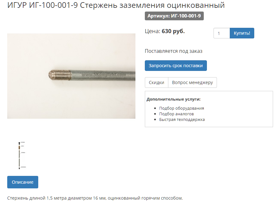

Сообщение DIAMAGOVEC » 23 фев 2018, 21:42
Ну и цена... :)
