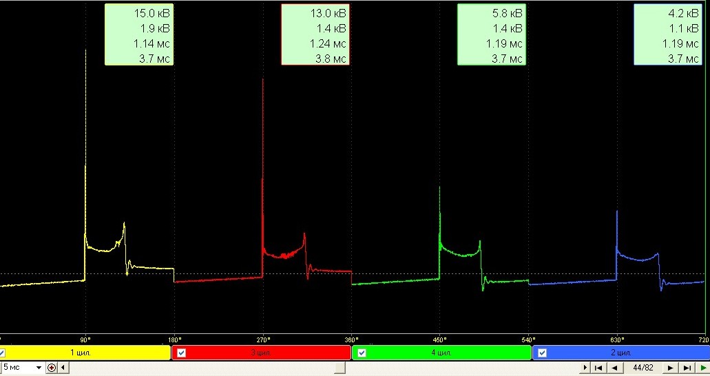

Вот по этим пикам разным по цилиндрам на осциллограмме ДИС пришла мысль, правда перепроверить еще надо ее. Вроде просто все получается до неприличия. Величина напряжения пробоя в параде зажигания ДИС зависит от полярности сигнала. Т.е, где положительный сигнал - там больше пик получается, независимо от других причин - там зазора, компрессии и пр.
Посмотрел свой скудный архив по анализу ДИС - недавно начал только осваивать это - везде получается больше пробивное на цилиндрах, относящихся к разным катушкам, что также подтверждает это.
Не знаю почему, но на эту мысль меня навело косвенное высказывание Гната в одной старой полезной теме, созданной очень давно Виджаром на ММК.
Может быть это уже общеизвестный факт и я выглжу глупо, но просто меня мучила эта мысль и я пытался найти причину в своих самодельных датчиках.

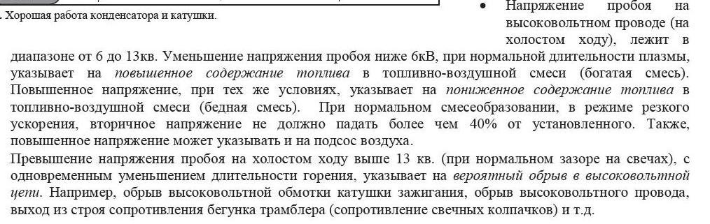

Электрический разряд во вторичной цепи имеет две составляющие: емкостную (это тот самый узкий импульс пробоя 5-10 мкс, 5-20 КВ) и индуктивную (широкая область горения 1-3 мс, 1-2,5 КВ). Основная энергия разряда заключена именно в индуктивной составляющей разряда (она в >100 раз шире емкостной). Сделать какой либо вывод о состоянии системы зажигания только по амплитуде пробоя довольно сложно, обычно смотрят на форму и длительность области горения, т.е. на что в большей степени влияет на эффективность сгорание смеси.
Чем выше пробивное напряжение,тем будет меньше длительность искры и наоборот.Форма линии искры будет зависеть от процессов происходящих в цилиндре.Если посмотреть на форму осцилки на хх,то можно заметить что линия искры ровная и не имеет угла наклона.
Из советского учебника:

Сообщение Serg57i » 08 май 2014, 04:58
вальдемар писал(а):Чем выше пробивное напряжение,тем будет меньше длительность искры и наоборот.
Вот именно, а вмоем случае - я наблюдаю везде повышение пробивного по двум из четырех цилиндров без уменьшения длительности искры и без всяких причин - это меня волновало.

Для диагностики DIS системы зажигания в мотор-тестере предусмотрен адаптер зажигания, который вычисляет разность сигналов положительных и отрицательных ВВ датчиков. Это позволяет визуально получить осциллограмму, аналогичную классической системе зажигания, т.е. анализировать напряжение на катушке, а не на делителях...
Так как одна искра на экране это две искры (сразу с двух свечей) - рабочая и холостая(На DIS). По этому если на одной свече уменьшили зазор, то результат будет не так очевиден... Поэтому мы и имеем возможность диагностировать по цилиндрово ВВ часть и на DIS...

Сообщение ВладВас » 08 май 2014, 17:23
вальдемар писал(а): ....Чем выше пробивное напряжение,тем будет меньше длительность искры и наоборот.....
Владимир, проясните, пожалуйста, каким образом, приведенная Вами фраза из учебника, подтверждает данное утверждение.

Сообщение вальдемар » 08 май 2014, 18:51
Привёл, как пример, что этот параметр, не такой уж и косвенный и очень даже нужный...
Вы сомневаетесь, что "напряжение пробоя", несёт очень важную информацию, при диагностике ДВС? И на этот параметр, влияет компрессия, смесь, искровой промежуток и т. д.
