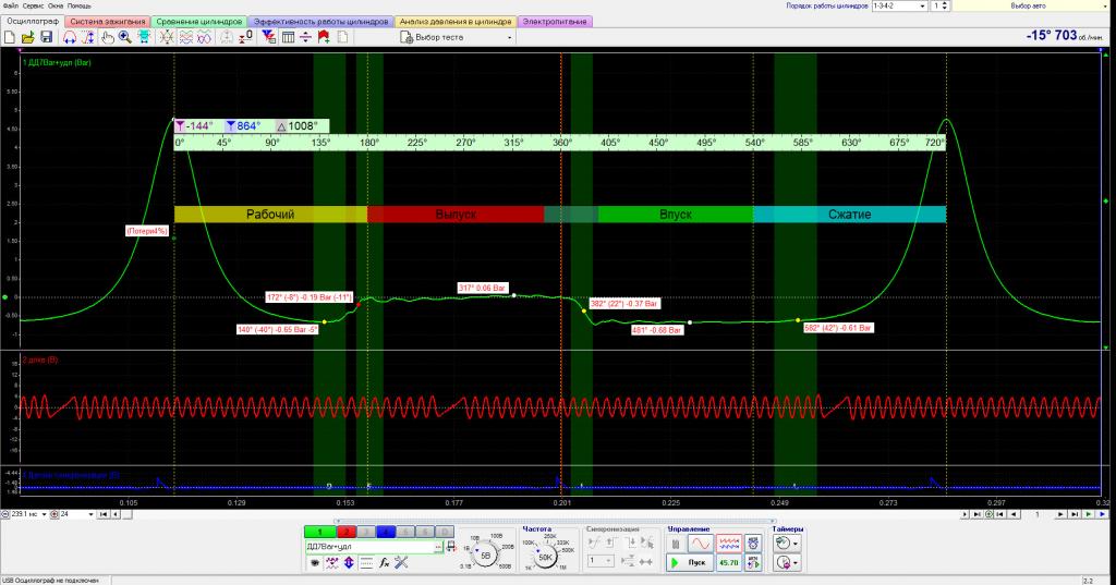

Сообщение vipon951 » 15 янв 2020, 23:30
Осциллограмма эффективности во вкладке "Зубчатый диск" показала, что ДПКВ стоит на 22 зубе. Визуальная проверка меток маховика, КВ, РВ, ЗД и фактическое положение поршня соответствуют требованиям. Вопрос - почему такое расхождение? Двигатель работает хорошо на всех режимах. Хорошо, что на этом двигателе легко проверить метки визуально, в есть много двигателей, где визуально проверить метки очень сложно, как тогда верить результатам анализа.
vipon951
Сообщения: 34
Зарегистрирован: 11 дек 2019, 23:29
Re: Задающий диск дв. 21114
Сообщение Alex_42 » 16 янв 2020, 00:36
ПО определяет зуб ВМТ по начальному УОЗ, заданному в окне анализа эффективности. Для правильного определения зуба ВМТ необходимо знать истиный УОЗ (по сканеру или ДД в цилиндре). -10 гр. - это, усредненный угол опережения зажигания, выставленный в программе по-умолчанию.
Сообщение vipon951 » 16 янв 2020, 00:58
По сканеру УОЗ 3гр. Поставил этот УОЗ . Результат - 21 зуб. Но что интересно, сегодня работал ещё с Грантой и Калиной, где стоял УОЗ по умалчиванию 10гр., в обоих случаях вкладка "Задающий диск" показала 20 зуб.
