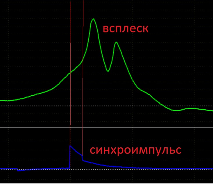

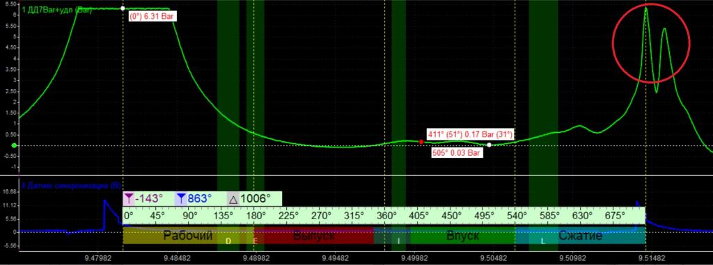

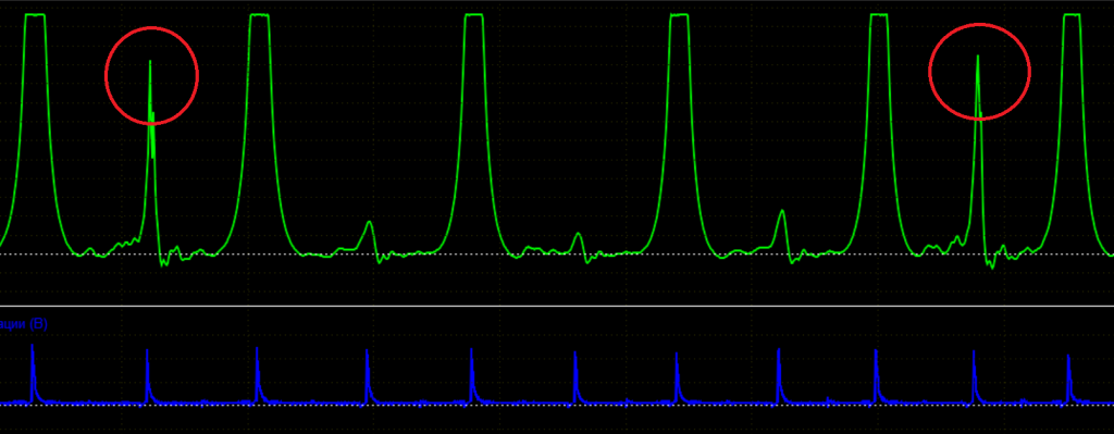

Здравствуйте! Обнаружилась проблема при анализе давления цилиндра. Одиночные всплески на такте продувки программа определила как такт сжатия. Диаграмма впуска приобрела странноватый вид. Вопросов не имею, просто замечание.

Это либо пропуски оцифровки из за того что какой то софт (антивирус) мешает работе
либо плохой контакт у кабеля для подключения ДД.

Может быть. Пусть меня поправят более опытные товарищи, по моему мнению так выглядят подвисающие клапана четвёртого цилиндра ( анализ делался в первом) , на хх всплесков нет, только на оборотах. У клиента, похоже, загажен впускной коллектор вместе с клапанами, о чём косвенно можно судить по позднему открывающемуся впускному клапану и плохому наполнению цилиндра, давление на хх чуть больше 3 атм, утечки в норме, фазы на месте. Двигатель раскручивается слабо с явными протроями, УОЗ скачет, вдобавок имеются проблемы с ДАД.

Больше, похоже на помехи от системы зажигания. Сравните, местоположение всплесков и синхроимпульсов. Постарайтесь, держать подальше от высковольтных проводов кабель ДД.

Помехи от системы зажигания я знаю как выглядят, это не то.

вы бы файлик выложили а не картинки, чтобы не гадать а посмотреть
Re: Замечание по работе с софтом.
Сообщение admin » 08 июл 2021, 09:13
Дормидонт писал(а):Помехи от системы зажигания я знаю как выглядят, это не то.
Это и на пропуск оцифровки не похоже

Вскрывайте крышку клапанов и смотрите распредвал. Похоже на поломку распредвала. Слишком раннее закрытие выпускного клапана. Либо слишком рано установлен выпускной распредвал.
