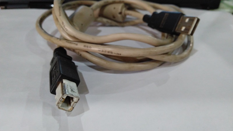

Не знаю, насколько актуально и правильно давать какие либо советы, либо ссылки по покупке кабеля, я считаю, пока не подключишь прибор и не попробуешь сам - все советы "пальцем в небо". На своём опыте я убедился сам. После покупки Диамага, я, честно говоря, был им разочарован. Также, реально знаю не одного диагноста, которые из-за проблемы с постоянными зависаниями избавляются от Диамага. Подключишь к автомобилю прибор, пока двигатель работает на холостых оборотах - всё нормально. Но только стОит немого газнуть - зависание гарантировано. Также было и у меня. Времени на доработки и конструирование синфазых фильтров не было, вешать к прибору дополнительные сопли не хотелось, тем более не факт, что они на 100% помогут. И вот чисто случайно, подключил прибор через какой-то древний, довольно толстый, пожелтевший от времени USB-кабель, с фильтром на одной стороне и вуаля! Всё работает как автомат Калашникова! Ради эксперимента, пробовал разные кабели, белые, серые, чёрные, толстые и не очень, с фильтрами и без, наверное с десяток штук, так вот прибор корректно работает только с одним единственным древним кабелем. Я даже не знаю откуда он, где и когда он у меня появился. Теперь берегу его и кабель этот у меня предназначен только для работы с Диамагом. Как-то так.

Зависает не сам диамаг. Виснет usb-порт на пк от помех системы зажигания. Поэтому, либо качественный кабель, либо синфазные фильтры. Можно, попробовать, взять ферритовое кольцо, подходящего диаметра и прпустить через него несколько витков usb-кабеля.
Re: Насчет кабеля USB
Сообщение admin » 20 июн 2022, 23:12
Несколько витков мало. Тестировали на авто с сильными помехами. Эффект был начиная с 7 витков. Полностью прошли зависания после 10 витков.
